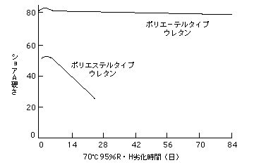

ポリウレタンといっても、ポリエステルタイプとポリエーテルタイプがある。ポリエーテルタイプのウレタンは、ポリエステルタイプに比べ、加水分解しにくいので、物性の低下が比較的少ない。図2は、高湿度下で両タイプの硬さ変化を比較したものである。 |

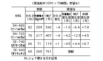

電気絶縁やパッキン用として各種材料があるが、図3にそれらの耐水性試験結果を示す。 |

図2.ウレタンの加水分解特性
図3.ゴムパッキン材料の耐水性
