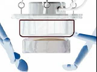

センサが磁石に吸い込まれ、指を挟んだ(図2)。実験前の打ち合わせで、実験にどんな危険が潜んでいるかをシュミレーションし、全員の安全意識を高めておくべきだった。さらに予定外の行動に対しても、それと同じシュミレーションをとっさにやり直すべきだった。 |

1)強力な磁場によって、質量約16kgの鉄製センサの出力が影響を受けるか否かの実験を行った。実験前の打ち合わせでは、予定として、磁場中でセンサ出力ケーブルを振動させ、それがセンサ出力に及ぼす影響を調べる実験を行うことにした。 2)ところがその予定の実験が終了した後、誰かが「センサ本体を磁場に入れても大丈夫か確かめてみよう」と急に言い出した。そういわれればそれを確かめたくなったので、センサを2人で持ち、リフティングマグネットの20~30cm下に持っていった。すると、いきなりセンサがマグネットに吸い付けられ、片側を持っていた1人の親指が挟まれてつぶれた。本人は一瞬の出来事に痛みも感じず、しばらく何が起きたのかも理解できなかった。 |

図のマンガの“1コマ前”のマンガ、すなわち、2人でセンサをマグネットに近ずけようとするマンガを見せてから、全員でこれから起こるべく危険を予知する訓練が大切である。センサはまっすぐマグネットに向かうとは限らない。たとえば馬蹄形のマグネットだったならば、2つのN とS の極にわたるようにセンサが吸いつけられる。このとき、長尺のセンサが回転すれば指ではなく、あごがたたかれる。また、指がセンサの配線にからまって、体ごとマグネットに吸い付けられ、鼻を打つことも考えられよう。配線が足にからまったら転んで捻挫をするかもしれない、などなど。 |

図2.センサが磁石に吸い込まれ、指を挟む様子
