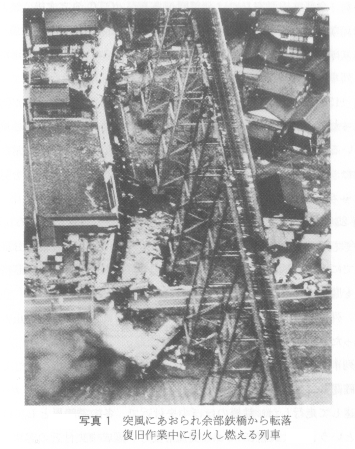

山陰本線余部鉄橋を、福知山発浜坂行下り回送列車が走行中、最大風速33m/sの突風にあおられて客車7両が約41m下に転落し、水産加工工場と民家を直撃した。車掌1名と水産加工工場女性従業員5名が死亡し、6名のけが人が出た。列車指令員が、運転停止とすべき状況を知らされているにもかかわらず、列車を抑止しなかったことなどが原因であった。(写真1) |

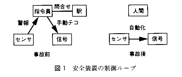

(1)図1に示すように、センサと信号との間に介在していた人間を排除し、風速計と信号機を接続して警報を自動化した。 (2)運転中止の目安を25m/sから20m/sに引下げた。 (3)鉄橋上に風防を取り付けた。 |
(1)装置の制御ループの中間に人間の判断をいれるな。 (2)安全装置のセンサが警報を発していたとしても、センサの調子が悪いと思いこめば、人は無視するようになる。 (3)慣例はルールを無視して、容易に形成されてしまう。ルールやマニュアルの本質を理解する必要がある。 |

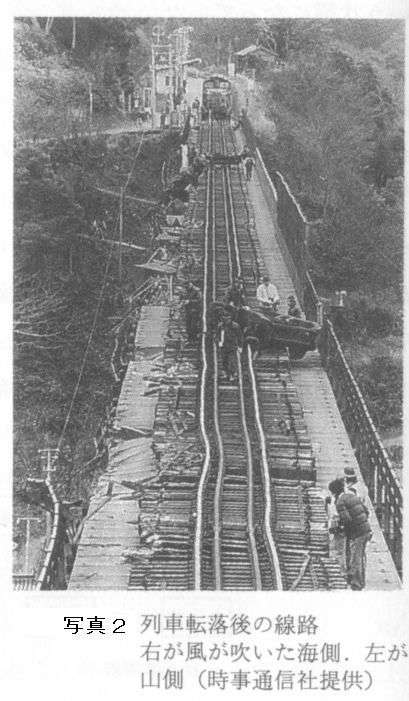

余部鉄橋は、1912年(明治45年)に2年の歳月と33万余円の巨費、延べ25万人の人夫を投じて完成された。建築様式はトレッスル式鉄橋(トレッスルとは「架台」「うま」という意味)で、当時の鉄道院技師古川精一氏などにより米人技師の意見を取り入れ設計された。トレッスル(橋脚部分)の資材はアメリカより送られて来て余部沖でハシケに移し陸揚げされた。山陰本線敷設では最大の難工事であり、この鉄橋の完成により事実上の山陰本線の開通となった。高さ41m、長さ309mの規模は当時、東洋一としてデビューしたが現在でもトレッスル式鉄橋では日本一の規模を誇っている(余部鉄橋の案内看板より)。トレッスル式鉄橋は橋脚が送電線鉄塔のように鋼材で造られている。橋の東・西・南の三方を山に囲まれ、北側は日本海に面した、非常に厳しい地形の場所に架設されている。とくに冬季は強い季節風や吹雪が吹きつける場所である。海岸からわずか70mであり、鋼材の腐食が進むので、常にペイント塗装による防錆と腐食が進んだ小部材の交換が必要であった。しかし戦中戦後の混乱や資材物資の不足で老朽化が進み、1956年に1次、1963年に2次の補修5ヵ年計画が実施され、さらに1968年から8ヵ年計画で橋脚の横架材全部材交換の補強改修工事が実施され、明治のトレッスル橋梁は1976年、64年目にしてリフレッシュされた。本事故の原因は単なる強風による列車転落でなく、この補修工事による橋脚のアンバランス(縦架材は従来のままで横架材のみの強化)によって、タコマ橋の崩壊のような自励振動が起こり、この振動で線路が曲がって、その上を通過した列車が脱線し、転覆転落したのではないかとの見方もある。(写真2) |
風速センサ(自動風速発信器)が列車を止めるべき状況を指令員に知らせたにもかかわらず、指令員はその情報の確認に時間をとられて、列車を停止させる措置が間に合わなかったため、列車が鉄橋から転落した。安全装置の制御ループの中間に、人間の判断を介在させることの恐ろしさがわかる。人間は信号を無視できる。単線鉄道で運転士が信号を無視すると正面衝突が起こる。 なお、列車の乗客176名が香住駅で下車し回送列車となっていたのは、不幸中の幸いであった。もっとも乗客が乗っていれば強風に対する安定性も違っていたかも知れないが、このような運行体制では、いつかは事故を起こしていたであろう。 |
