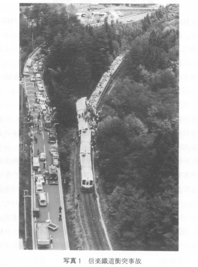

事例概要 信楽高原鉄道線小野谷信号場-紫香楽宮跡駅間にて、京都発信楽行き501D「世界陶芸祭しがらき号」(JR 3両編成)と信楽発貴生川534D(レールバス4両編成)とが正面衝突し、死者42名、負傷者614名の被害が発生した。列車運行に最も重要な安全の確認に関する基本ルールを守らなかったことが原因であった。写真1に新聞報道を示す。
事象 信楽高原鉄道線小野谷信号場-紫香楽宮跡駅間にて、京都発信楽行き501D「世界陶芸祭しがらき号」(JR 3両編成)と信楽発貴生川534D(レールバス4両編成)とが正面衝突し、死者42名、負傷者614名の被害が発生した。

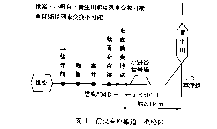

経過 信楽高原鉄道は、JR西日本草津線の貴生川駅から分岐し、信楽駅に至る全長14.7kmの非電化単線の盲腸線である(図1)。
 5月14日、JRから直通乗入れの下り臨時快速列車501D「世界陶芸祭しがらき号」は、世界陶芸祭に訪れる乗車率約2.5倍の超満員(716名)の乗客らを乗せて定刻より5分遅れの9時30分に始発の京都駅を出発した。草津線などの運行管理する亀山CTCセンター(三重県亀山市)では、下り501D列車が遅れていることを知り、9時44分頃、遠隔操作で「方向優先てこ」を作動させた。方向優先てこは、下り列車が遅れた場合に使用され、小野谷信号場の上り信号を赤にし続け、上りの高原鉄道を停車させておくことができ、予定通り小野谷信号場での交換(行き違い)が可能となる。停車時間などの短縮で、やや遅れを回復した下り501D列車は、10時18分、貴生川を2分遅れで発車した。
 一方、上り534D列車は、信楽駅の出発信号機が赤信号から出発指示に変わらず、定刻に出発できずに待っていた。しかし、10時24分、小野谷信号場との連絡もないまま、手信号に切り替え、10分遅れで列車を出発させた。
 ところが、信楽駅からの上り列車の誤出発を検知して、小野谷信号場の下り列車用の信号を赤にすべき装置は作用せず、小野谷信号場の信号は青であった。
以前の4月8日と12日、5月3日も、上り列車が赤信号のまま出発したが、その時はその「誤出発検知装置」が正常に働き、小野谷信号場の信号は赤となり、下り列車は待避線のある小野谷信号場内に停車していた。
この日は、下り列車は交換(行き違い)すべき上り列車がいないことを不審に思いながらも、小野谷信号場を通過した。(「青」は、とくに列車が遅れている場合、「積極的に進め」という意味である)。
 そして、10時40分頃501D列車と534D列車とは正面衝突し、大破した車体に挟まれて多くの犠牲者(死者42名、負傷者614名)が発生した。
