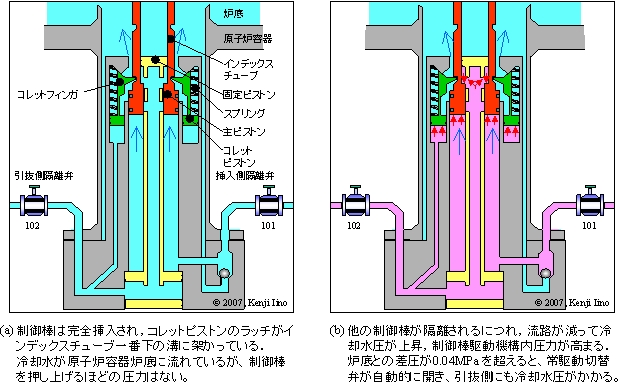

1999年6月18日、北陸電力志賀原子力発電所第1号機で、定期点検中に臨界事故があった。原因は、制御棒の試験を行っていた時にバルブの操作手順を間違え、警報のバイパス、作業員の経験不足もあって、予期せぬ制御棒の引抜けが起こった。これにより、原子炉は、何もしなくても核分裂反応が持続する臨界点を超えてしまった。臨界の至った範囲が小さく、その直前に行っていた作業を元に戻すことで約15分後に制御棒が挿入され未臨界状態となった。その事故が起こった直後に、隠ぺいを決意、データ改ざんも組織ぐるみで行い、虚偽の報告を外部に対して行った。 この隠ぺいが、北陸電力の社内調査により8年後に発覚・公表され、行政の指導により、運転停止、徹底的な調査と再発防止の計画を提出することになった。 |

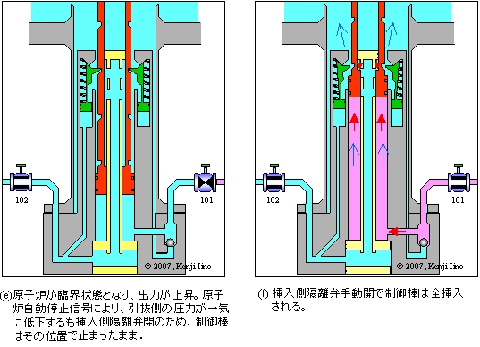

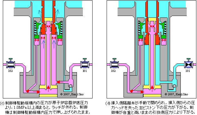

2002年8月に顕在化した東京電力の保全データねつ造につられるように次々にデータ改ざん、隠ぺい発覚事件が相次ぎ、経済産業省では、2006年11月30日、経済産業大臣から全電力会社に対してこれまでのデータ改ざん、隠ぺいについて明らかにするよう指導した。その結果、2007年3月15日、北陸電力志賀1号機で1999年の第5回定期点検中に、想定外の臨界が起こっていたことが判明した。 問題の臨界事故は以下のようにして起こった。 【1999年 4月29日】第5回定期検査開始。 【1999年 6月18日】制御棒1本の急速挿入を伴う試験を行うため、他の制御棒が動作しないよう、残り88本の制御棒駆動機構の弁を、順次閉止する作業を開始。 (午前 2時17分)制御棒3本が全挿入位置から引き抜け始める。制御棒が引き抜けた原因は、誤った手順により制御棒駆動機構の弁を操作したため、制御棒駆動機構冷却水系の圧力が過大となり、制御棒が動き始めたものと推定されている。図2(a)-(f)にその推定原因を図示する。 (午前 2時18分)原子炉が臨界状態となり、出力が上昇し原子炉自動停止信号が発生したが、試験のために挿入ラインの弁が閉となっていたこと及び制御棒緊急挿入用水圧制御ユニットアキュムレータの充填圧力がなかったことから、制御棒の引き抜きは止まったが、緊急挿入されなかった。 (午前 2時33分)閉めた弁を再び手動で開に戻すことにより、原子炉自動停止信号発信の約15分後、制御棒が全挿入となり、事態が収束した。 このしばらく後、発電所関係者による緊急会議が行われたが、出席者のうち臨界が発生した疑念を持った者はわずかであったと報告されている。ここで協議の結果、所長は社外に報告しないと決めた。この決断が、その後の隠ぺいの連鎖につながった。 志賀発電所と本店原子力部、東京支社、石川支店を結ぶテレビ会議では、誤信号であったと報告された。このため、同社内部でさえ、この事故は発電所内部の限られた人間のみが知ることとなった。 発電課長は、中央制御室の当直長らに、引継日誌にこの事故のことを書かないよう指示した。また、記録計チャートの当該部分には「点検」とのみ、書かれ、警報の印字記録もオリジナルを紛失している。 |

図2.1.制御棒引抜けに至る経緯(1/3)
図2.2.制御棒引抜けに至る経緯(2/3)
図2.3.制御棒引抜けに至る経緯(3/3)
