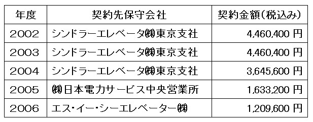

このエレベータの過去5年間の保守契約の契約先および契約金額は、表2のとおりとなっている。契約金額は、契約方式を随意契約から、指名競争入札に切り替えた平成15年度(2003年度)から3年間で約4分の1のレベルになっている。独立系保守会社の入札参加によって、契約金額が引き下げられた形となっている。2002年に契約先が固定的に継続されている業務委託について、有益性・公平性の再検証を行うなどの定期的に見直しを図り、効率的な事務の執行から、契約方法が変更された。しかし、真に安全を確保するには適切なレベルの費用が必要であろう。 |

表2.エレベータ保守契約
