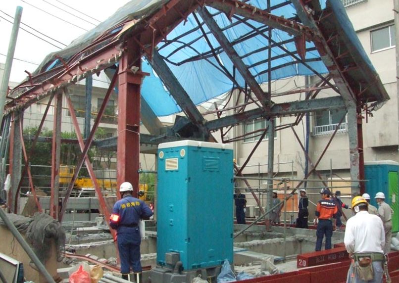

源泉くみ上げ施設で爆発、女性従業員の3人がその爆風によって全身を打つなどして死亡、通行人の男性を含む5人が大怪我を負った。ガス抜き配管が結露し、水で詰まったためメタンなどの天然ガスがくみ上げ施設の室内に充満し、制御盤の火花で引火したものと推定される(図2)。 |
東京都渋谷区の温泉施設「シエスパ」の源泉くみ上げ施設が突然爆発し、女性従業員の3人がその爆風によって全身を打つなどして死亡、通行人の男性を含む5人が大怪我を負った。 |
2005年3月、渋谷区松涛一丁目の温泉施設「シエスパ」建設予定地の源泉から出る天然ガスの分析を依頼された地質調査会社が、2回目の天然ガスの濃度を測定(1回目は2003年8月の源泉掘削完了直後)、井戸の入口で天然ガスの濃度2.5%を測定した。そして、「シエスパ」の施設運営会社への報告書で、現場が南関東ガス田と呼ばれるメタンガスの多い地域であることや、すぐに引火の危険性のない2.5%程度の天然ガスでも密閉した空間に滞留すれば爆発することを指摘していた。さらには、源泉を屋内の施設に引き込む場合、ガス分離装置を呼ばれる天然ガスの排気設備の設置や、屋内の換気やガス漏れの監視を徹底するように求めていた。 報告書を受け取った施設運営会社は、2005年2月10日に東京都北区で発生した源泉井戸での火災事故(背景欄参照)から不安感を持つ周辺住民への説明会で、ガス検知器の設置とガス濃度を毎日測定することを約束し、測定結果の2.5%という天然ガス濃度を示し、「ガス爆発の恐れはない」と説明していた。 2006年1月、ガス検知器の設置もなしに「シエスパ」は営業を開始した。 2007年6月19日午後2時30分頃、「シエスパ」の源泉くみ上げ施設の室内にメタンなどの天然ガスが充満して爆発、女性従業員の3人がその爆風によって全身を打つなどして死亡、通行人の男性を含む5人が大怪我を負った。 |

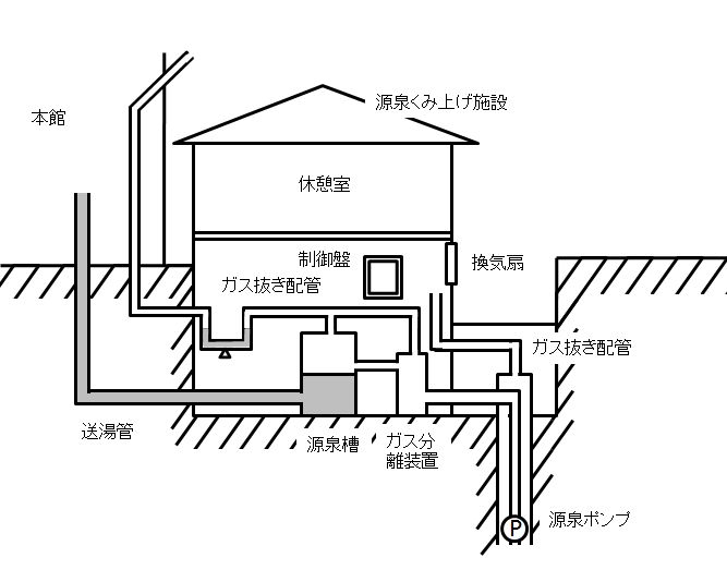

1.爆発の原因 源泉くみ上げ施設の室内にメタンなどの天然ガスが充満し、装置の制御盤の火花で爆発したものと推定される。 2.天然ガスが室内に充満した原因 ガス抜き配管が結露のため水で詰まり、天然ガスが逆流したためと推定される。 3.ガス抜き配管が結露で水が滞留した原因 ガス抜き配管は定期的な水抜きが不可欠にも拘わらず、施工会社が施設運営会社にその必要性を説明していなかった。高温の源泉からガスが分離された際、水蒸気化した水分がガス抜き配管に残り、管内の温度が下がると水蒸気は水滴に変化し、水が管内に滞留する。 4.ガス検知器を設置していなかった。 施設運営会社は、ガス漏れの危険性を認識しながら、ガス漏れ検知で不可欠なガス検知器の設置を怠った。 なお、源泉くみ上げ施設のイメージを図3で示す。 |

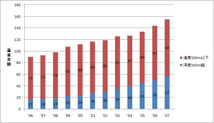

メタンガスが埋蔵されている地域は南関東ガス田と呼ばれ、東京・川崎・横浜の東京湾岸地域から千葉県にかけての関東平野南部地域の広い範囲に分布する日本最大の水溶性ガス田として知られている(図4)。 今回の事故のような都会のど真ん中でも、温泉は存在する。温泉法の定義によれば、温度が25℃以上あるか、又は、硫黄などの温泉成分が一定濃度以上含まれていれば温泉に該当する。地球は地熱を持ち、地中の温度は100mにつき約3℃上昇するといわれているので、深く掘れば地下水の温度が上昇し、どこでも「温泉」が掘れるのである。技術の進歩等により掘削費用が安くなったこと、市街地の方が集客が容易であることなどから、近年の温泉ブームに乗って、東京の市街地においても500mを超える大深度掘削の温泉が増えてきた(図5)。 また、2005年2月10日、東京都北区で、掘削が終わったばかりの温泉井戸の内部の洗浄作業中に、突然天然ガスが噴出して引火、火災が発生した。約10mに達する火炎のために高さ35mの掘削用鉄塔が倒壊するおそれが生じたため、周辺住民約40名が自主避難。約22時間後にようやく鎮火した。幸い死傷者がなかったが、東京都は事故の再発防止を図るため、同年6月に「温泉掘削等に係る可燃性ガス安全対策指導要綱」を策定し、その後の温泉掘削の申請者に対して安全対策を指導していた。 |
