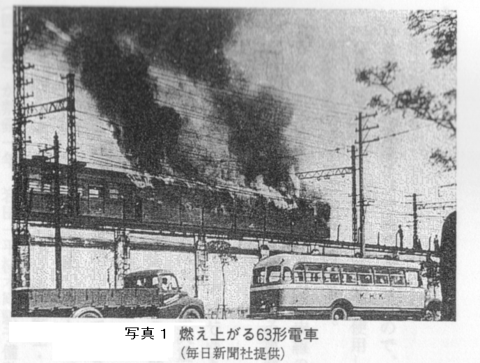

京浜東北線桜木町駅で、垂れた架線にモハ63が接触、ショートしたことから火災が発生し、逃げ場を失った乗客106名が焼死、92名が重軽傷という大惨事を起こした。架線工事のミスが火災発生の直接の原因であったが、 多くの死傷者が出たのは、運転士が事故発生と同時にパンタグラフを下ろしてしまったため、自動扉が開かず、また窓が中段の開かない3段窓で乗客が脱出できなかったためである。(写真1) |

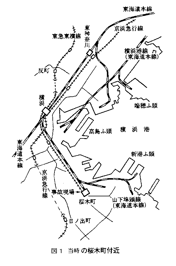

13時38分頃、桜木町駅で上り線吊架線の碍子取替工事を進めていた作業員が、誤ってスパナをビームに接触させたため短絡で吊架線が切断し、上り線のトロリー線が垂れ下がった(吊架線とは、上の弓なりになって電線を吊っている線で、電車のパンタグラフが接触するのは、トロリー線である)。 一方、モハ63形5輌で編成された京浜東北線の下り桜木町行き1271B電車は横浜駅を定刻より9分遅れて発車、終着駅の桜木町へ向っていた。 13時42分頃、1271B電車が桜木町駅の手前約50mでポイントを通って下り線から上り線に渡ろうとした直後、垂れ下がったトロリー線が1輌目のモハ63のパンタグラフに絡みつき、驚いた運転士がパンタグラフを下ろしたが、パンタグラフが横倒しになり車体と短絡し火花が発生し、木製の屋根から車体に火災が拡大した。 桜木町付近の架線には横浜変電区と鶴見変電区が給電しており、横浜変電区の高速度遮断機は直ちに作動して給電が停止したが、鶴見変電区の高速度遮断機は作動せず、約5分間にわたって1,500Vの給電が続いた。 1輌目には150名以上の乗客が乗っており、自動扉が開扉できず、乗客たちはなだれを打って1輌目の後部から2輌目に逃げようとしたが貫通扉が開かず、また窓からの脱出も不可能で、その場で焼き尽くされるという悲惨な事故となった。 燃えている電車を見た運転士と添乗の電車掛は2輌目と3輌目の切り離しを行なった。 1輌目は約10分で全焼、2輌目も半焼して死者106名、負傷者93名の多くの犠牲者が出た。(図1は当時の桜木町付近である) |
