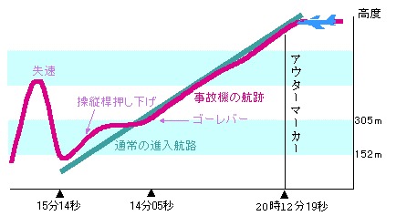

図1を参照 1) 名古屋空港に着陸しようとしていた事故機は20時12分19秒にアウターマーカー通過、着陸態勢に入った. 2) 同機は手動操作で正常にILS進入を続けていたが、20時14分05秒に副操縦士が誤ってゴー・レバー(着陸やりなおしや離陸開始時に、推力を最大にするために使うレバー )を作動させたためゴー・アラウンド・(着陸やりなおし)モードとなって推力が増加した。機長は副操縦士に対しゴー・レバーを作動させた旨を注意し、「それを解除して」と指示した。推力を増加させた同機は正規の経路から浮上した。 3) 機長は副操縦士に対し、高くなった降下経路を修正するように指示し、副操縦士は機長の指示により操縦輪を機首下げ方向に操作した。また自動着陸モードを使用しようとし、オートパイロット(自動操縦装置)を作動させた。しかしゴー・レバーが入っていたため、自動操縦装置がゴー・アラウンド・モードになり、水平尾翼(安定板)は副操縦士の機首下げの動作に反発して、機首上げの方向へと急速に動いた。これは自動操縦のコンピュータがあくまでもゴー・アラウンドを遂行しようとしたためである。機長は繰り返し副操縦士に降下を指示し、副操縦士はこれに従った。副操縦士は操縦輪を押し続け、水平安定板は上昇姿勢を維持するために、機首上げ方向に限界まで移動した。14分50秒頃オートパイロットを切った。 4) 機体は機首上げを起こし、仰角を増大させた。このため失速防止装置アルファ・フロアが作動、14分57秒すぎエンジンの推力が一気に増大し、機体をさらに機首上げに回転させた。15分03秒に機長が操縦を代わったが、推力を増した機体は、機首角を10度以上に持ち上げた。 5) 着陸をあきらめた機長は15分14秒頃、着陸をやりなおすことを管制官に通報した。 6) しかしながら、水平尾翼が機首上げ状態になっていたため、エンジン推力増大とともに機体は急上昇、機首角は最大53度にまで達し、ついに失速し墜落した(15分45秒頃)。 |

図1.中華航空140便飛行状況
