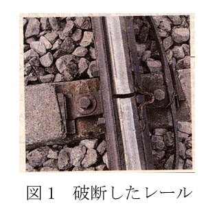

12月17日朝、小田急小田原線生田駅付近の踏切で、線路レールが破断し、同線は一時運転を見合せ、7万人の利用者に影響が出た。 破断した箇所は溶接部で、近々に交換する予定を理由に、4年に1回の検査を実施していなかったことが原因である。 |

図1.破断したレール
