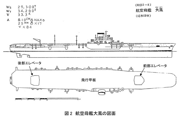

1944年(昭和19年)6月19日、航空母艦大鳳は日本海軍の信望を一艦に集め、第一機動艦隊の総旗艦として、初陣のマリアナ海戦(あ号作戦)に参加し、第一次攻撃隊を発進させた。その直後、大鳳に米海軍潜水艦アルバコーアの放った魚雷一本が命中した。魚雷の命中によってガソリンタンクの継手が緩み、揮発油ガスが漏洩した。不運なことに、雷撃のショックで前部エレベータが故障し、この開口を塞止したため、揮発油ガスが格納庫内に充満した。数時間後、揮発油ガスに引火し、大爆発を生じ、艦は火炎に覆われ、沈没した。 大鳳は不沈を目標に建造したが、折角設けた飛行甲板の防御も、何の役にも立たなかった。ガソリンタンクの防御法と漏洩する揮発油ガスに対する対策が不十分であったのである。早速その直後、日本海軍連合艦隊の全艦に、造船技術者がかつて夢想もしなかった非常手段が採られた。 |
航空母艦大鳳は1941年(昭和16年)7月、川崎重工(神戸)で起工した。建造中に緒戦以来の諸戦訓の対策が実施され、工事を極力急いで1944年(昭和19年)3月に完成した。したがって、あらゆる点で最も実戦的な不沈航空母艦と期待されていた。重防御航空母艦なので、他の航空母艦よりもより長く戦場に留まって作戦を継続する任務を負い、爆弾とガソリンは他艦の艦上機へも供給し得るように搭載量が多い。この代償として飛行機搭載数は減少した。 1944年(昭和19年)6月19日、大鳳は日本海軍の信望を一艦に集め、第一機動艦隊の総旗艦として、初陣のマリアナ海戦(あ号作戦)に参加し、第一次攻撃隊を発進させた。その直後の午前8時10分、大鳳に米海軍潜水艦アルバコーアの放った魚雷一本が命中した。魚雷は大鳳の前部ガソリンタンク部の外板に命中し、その炸裂によってタンク上部甲板継手が緩み、揮発油ガスが漏洩して格納庫に充満した。しかし、これは致命傷にはならず、速力も低下しなかった。 不運はこの被害のショックで前部エレベータが故障し、第二次攻撃隊の飛行機を乗せたまま途中で停止したことにあった。飛行甲板前部のエレベータが開口したままなので、これを塞がなければ第二次攻撃隊の発進も、また第一次攻撃隊の帰投機の収容もできない。急きょ、艦の応急作業の全力を挙げてこの開口を塞止したため、換気を阻害し、揮発油ガスは格納庫内に充満し、数時間後、何かの原因でこのガスに引火し、轟然と大爆発を生じ、瞬時にして艦が破壊して、火炎は艦を覆うに至った。一切の消防装置も同時に破壊し、次第に傾斜して沈没した。 大鳳は不沈を目標に建造したが、折角設けた飛行甲板の防御も、何の役にも立たなかった。しかし、これは天災ではない。ガソリンタンクの防御法と漏洩する揮発油ガスに対する対策が不十分であったのである。早速その直後、日本海軍連合艦隊の全艦に、造船技術者がかつて夢想もしなかった非常手段が採られた。これは防沈対策または浮力保持対策と称し、造船技術者の頭の切替えが行われたのである。 第一機動艦隊の災厄はそれだけではなかった。第二次攻撃隊を発進させた後の午前11時20分、航空母艦翔鶴もまた米海軍潜水艦カヴィラに雷撃され、魚雷3本が命中して大火災となり、午後2時1分に大鳳に先立ち沈没した。 |
日本海軍の大鳳への要求の第一は、敵の攻撃下にさらされても、飛行甲板の機能を損うことなく、第一線において永く戦闘が可能な航空母艦としての建造であった。 航空母艦は船体が巨大で、飛行甲板は敵機の最大の好餌である。わずか一発の直撃爆弾によって航空母艦としての機能は喪失する。事実、珊瑚海海戦、ミッドウェー海戦、南太平洋海戦において、日本海軍の正規航空母艦はことごとくこれを立証することになる。 大鳳への要求は、他の航空母艦が損傷した場合、帰る母艦を失った搭載機を大鳳に着艦できるようにすることでもあった。そしてまた、大鳳に着艦した他艦の搭載機が次の攻撃に出動できるように、余分な燃料と攻撃兵器を積めるようにすることでもあった。普通の航空母艦なら自分の搭載機数だけの燃料と攻撃兵器しか積めなかったが、大鳳の場合はこの点がこれまでの航空母艦と大きく異なっていた。つまり、大鳳は燃料と攻撃兵器を多量に積み込むことができ、敵の攻撃に対して容易に機能を失わない飛行甲板を持っている新しい航空母艦として建造された。この代償として、搭載機は52機で、従来の正規航空母艦と比較してやや減少した。 大鳳の建造に当たっては、飛行甲板の防御に重点が置かれた。当時、敵の攻撃兵器として考えられていたのは、徹甲性爆弾の使用であった。この爆弾はアーマー(甲鈑)を貫いて爆発し、その破壊力は偉大なものだった。たとえ甲板上で炸裂しても飛行機の発着艦に支障を及ぼすくらいの威力があった。最初は250キロ爆弾に耐え得る防御が要求されたが、途中から500キロ爆弾に耐え得る防御が要求された。それには、厚いアーマーを甲板上に張らなければならない。 飛行甲板の全長は257メートル、最大幅は30メートルもあるから、この広い面積にアーマーを張りめぐらすことは、艦の安定性と機動性からとうていできない相談だった。 そこで、飛行機が発着艦する場合に滑走路となる最小面積の部分(長さ150メートル、幅18メートル)だけに、アーマーを張ることになった。500キロ爆弾に耐えるには厚さ75ミリのアーマーが必要で、その下にはさらに厚さ20ミリの特殊鋼板を張った。 飛行機は格納庫から甲板にエレベータで上げる。飛行甲板上のエレベータ部分は縦横14メートルの四角形で、最大の弱点である。従来の正規航空母艦はエレベータ3個であったが、これを前部と後部の2個とし、その間に上記のアーマーを張った。エレベータ部分のアーマーは厚さ50ミリの軽防御であったが、それでも動かすときの重量は100トンに達した。陸上のエレベータでは想像できない重量である。 飛行甲板にアーマーを張ることによって重心が上昇する。このために、飛行甲板の水面高さは12.51メートルと低くした。 側面つまり横腹のアーマーは、500キロ爆弾の水平爆撃に耐え得る防御とした。火薬庫の部分は、重巡洋艦の8インチ砲弾に耐え得る防御とした。魚雷攻撃に対する水中防御には、二重の壁をつくり、壁と壁との間に液体を入れることで万全を期した。液体には油または水を使用する。液体は気体と異なり圧縮性がなく、魚雷が外壁に当たったときの衝撃は広い範囲に伝播するから、内壁は広い範囲に分散して衝撃を受けることになり、約3割ほど被害を低減できる。液体層が薄いと効果がなくなるので、約90センチの厚さを必要とした。魚雷の炸薬は400キロが普通であり、水中防御はこれに耐えるものであった。 腹部のアーマーは、上部が厚さ185ミリ、下部が厚さ70ミリのくさび型であった。腹部の吃水線下は、艦の中心線に向って斜めになっている傾斜アーマーで、魚雷が垂直に当たらないので、威力をそらすことができた。 艦橋はアイランド型で、艦のほぼ中央に位置した。また、艦橋構造物と一体とした斜め直立煙突が採用された。 |

図2.航空母艦大鳳の図面
