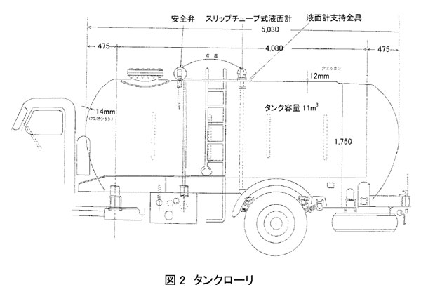

5トン積タンクローリ(内径1750mm、長さ5030mm、胴厚さ12mm、材質60キロ級高張力鋼)(図2参照) |

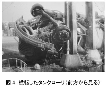

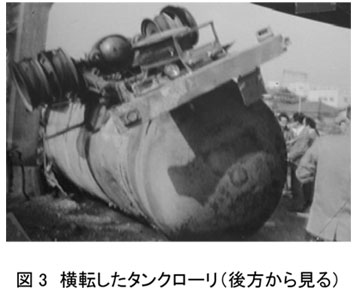

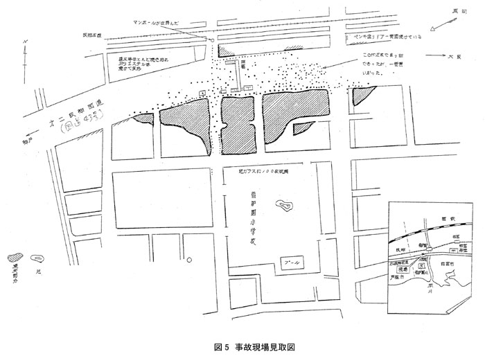

夜間に兵庫県西宮市の国道を走行中の5トン積タンクローリが、運転手の居眠り運転でハンドル操作を誤り、横転した(図3、図4参照)。タンクローリは60km/h以上のスピードを出していたとみられ、陸橋の手前で横転、ついで転覆のまま約8mすべって車体もろとも横断陸橋の支柱に激突した。転覆した衝撃で突出部の安全弁(口径50A)とスリップチューブ式液面計を折損したが、このような状況ではどのような材質の安全弁でも壊れる。なお、タンクローリは縁石に衝突し、積載位置から見て右側が深さ110mm、縦1200mm、横600mmにわたりへこんだが、LPガス漏洩箇所は認められず、その他の付属品にも特に異常は認められなかった。 折損口(50A、19.6cm2)から噴出したガスは拡散し、噴出から約5分後に着火、爆発した。折損口からLPガスがほとんど抵抗無しに放出されていたと仮定すると、着火までの5分間にほとんどのLPガスが流出したものと考えられる。流出したLPガスは白い霧となって約1mの厚さで国道沿い200mにわたり這っていった(図5参照)。その一部は陸橋南東付近に充満し、風下になった付近の民家に塀(高さ約2m)を越えて侵入した。このことはコンクリートブロック塀が歩道側に倒れていたことからも判断できる。このようにLPガスは非常に広範囲に拡散していることから、着火源は無数に考えられ、特定されていない。推定される着火源としては、(1)付近民家の発火源(屋内にある電気冷蔵庫のサーモスタット、ガス冷蔵庫の火種、屋外にあるホームポンプのモーター類、焼却炉の残火)、(2)走行中の自動車の排気ガスの火の粉類、(3)タンクローリのエンジン部分または電気的スパークがあげられる。 |
