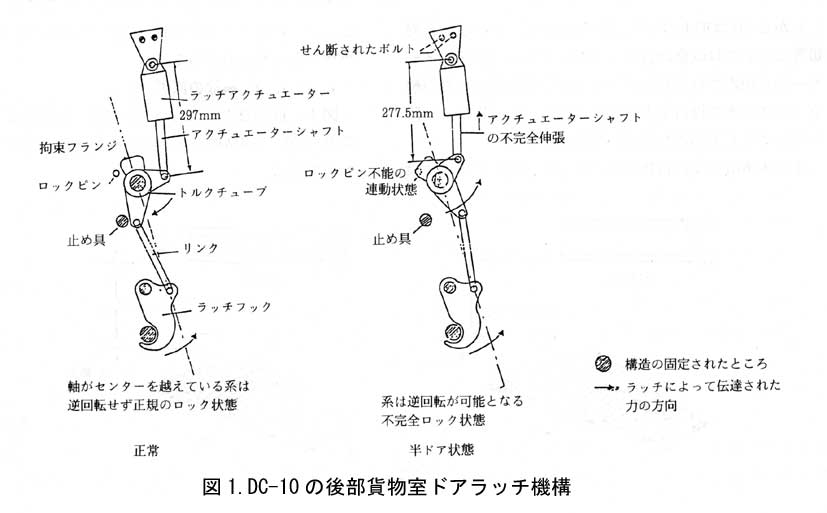

ドアロックのラッチ機構の欠陥のため内外圧力差によってドアが開いたことが原因であるが、その設計不良が第一次的要因である。図1はDC-10のドアロック機構を説明したものである。ロック機構の左側が機内側、右側が機外である。正常なロック状態の場合はトルクチューブ及びリンクが中心線より左側に返っているため機内圧によってドア全面に外側に向かう力が作用する場合は、より安定したロック状態が得られる。一方、同図右側の半ドア状態の場合はトルクチューブなどが中心線より右側にあるため(内外)圧力差が生じた場合ロック状態が一層不安定となり、結果として圧力差に比例した大きな圧縮力がラッチアクチュエータに作用し、アクチュエータを機体構造に結合している取付けボルトを剪断破壊させ、ドアが吹き飛んだものである。ドアを無理矢理閉めた場合には半ドア状態でもコックピットのドアの開放警告ランプが消えるためコックピットではロックがいずれの状態であったのか判断することはできなかった。 |

図1.DC-10の後部貨物室ドアラッチ機構

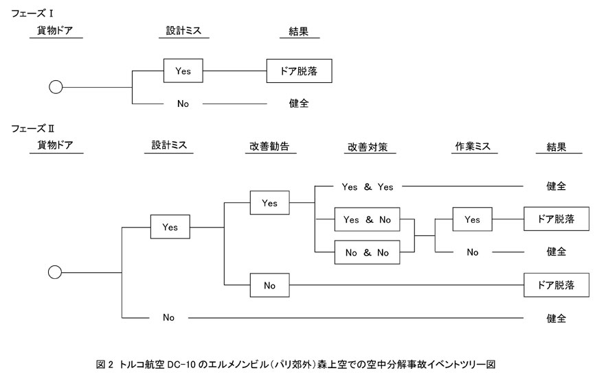

図2.トルコ航空DC-10のエルメノンビル(パリ郊外)森上空での空中分解事故イベントツリー図

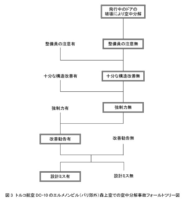

図3.トルコ航空DC-10のエルメノンビル(パリ郊外)森上空での空中分解事故フォールトツリー図
