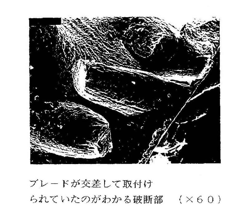

スチームボイラーの燃料用重油の供給配管のタンクヤード内のフレキシブルホースが破損し、重油が漏洩した。漏洩した重油はさらに運河に流れ出した。図2参照 |

1.フレキシブルホースの取り付け方が正しくなかった。取り付けフランジの面間距離1,385mmのところに1,690mmのフレキシブルホースが取り付けられ、さらに取り付け軸方向に直線でなく、傾いて取り付けられていた。そのため金具溶接部に何らかの応力が集中し、ブレードの破損とベローズにせん断応力が発生し、亀裂開口した。 2.流出した重油は亀裂の入ったタンクヤード内の側溝から滲み出し、地中を通って雨水排水溝に入り、運河に流れだしたものと推定され た。 |

図2.破断部写真
