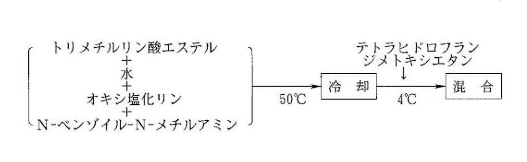

1990年、和歌山県の医薬品中間体合成装置で、反応器にリン酸トリメチル、水、オキシ塩化リン、N-ベンゾイル-N-メチルアミンを仕込み、50℃まで昇温後、冷却しながらテトラヒドロフラン、ジメトキシエタン混合液を添加した。腐食等により冷却ジャケットの冷却能力が低く、反応温度が上昇し暴走反応が起こった。また、急激に内圧も上昇した。ここで、オキシ塩化リンやトリメチルリン酸エステルが不安定になり急激に分解(可能性推定)した。圧力放出弁が付いておらず空気抜きバルブを開放したが、反応器が破裂した。 |

| 化学反応式 |
図3.化学反応式1

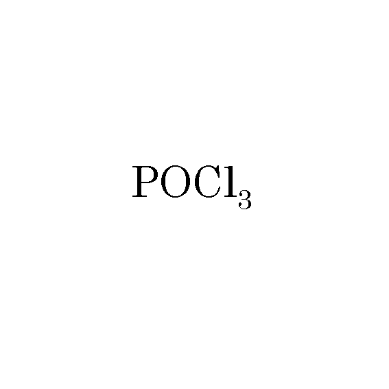

リン酸トリメチル(trimethyl phosphate)、図4 |
| オキシ塩化リン(phosphorus oxychloride)、図5 |

図5.化学式
