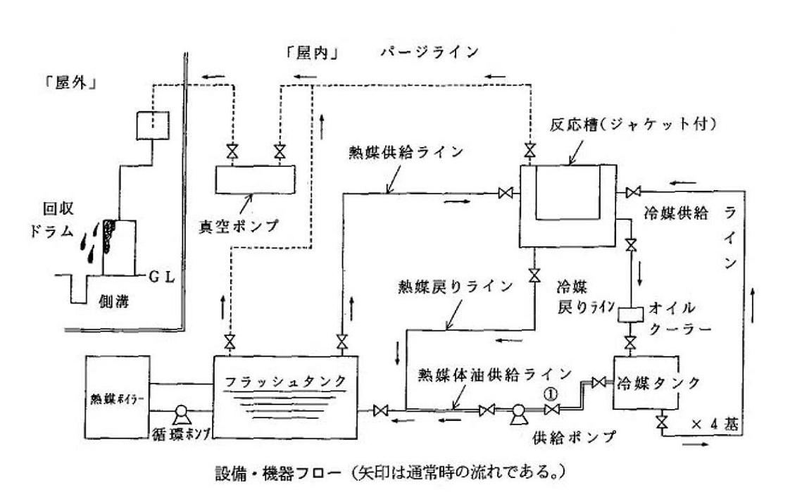

1992年11月30日08:40 バッチ式ワニス製造装置の運転準備の一部として、反応槽の加熱及び冷却に使用する熱媒油を加熱する準備を始めた。 08:45 循環ポンプの運転を開始し、さらにフラッシュタンク内熱媒油の水分を除去するため真空ポンプの運転を開始した。 08:50 熱媒油加熱ヒーターに点火した。 08:55 熱媒油の補給ポンプを起動し、熱媒油をフラッシュタンクに補給した。 09:00 熱媒油フラッシュタンクの温度が160℃に上昇したが、ヒーターを停止しなかった。 本来の操作は130℃でヒーターを停止し、熱媒油の水分除去を行う。 09:10 真空ポンプを停止し大気開放弁を開いた。このとき熱媒油が真空ポンプ排気ラインから漏洩し、排水溝に流れ、公共下水道を通って海上に流出した。 図2参照 |
1.熱媒油の補給は真空ポンプが停止している時など条件が決められているのに、無視して行われた。バルブの開閉状態が本来の補給時とは異なり、そのため補給した熱媒油の大部分が直接真空ポンプ経由で系外に排出された。 2.熱媒油の温度が100~150℃で加熱を中止し、真空ポンプで水分の除去をするよう決められていたが、無視して160℃以上まで上げてから、水分除去を行った。そのため熱媒油の蒸気が真空ポンプで排気され、冷却凝縮された。 3.真空ポンプの排気ラインの先に油漏出防止機構がなかった。 |
