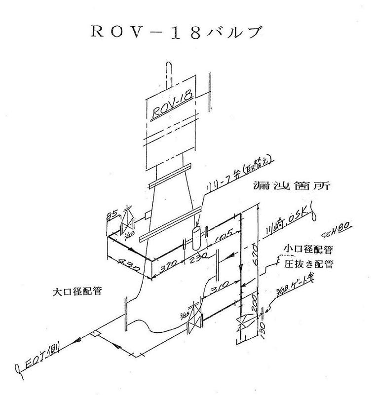

1996年神奈川県の原油受入基地の屋外タンク貯蔵所付近配管から原油が漏洩した。危険物屋外タンク貯蔵所の付属配管のリモートコントロールバルブの圧抜き(エア抜き)戻り小口径配管が、海からの潮風を絶えず受け、塩分が付着した状況下で、配管の一部が水分の滞留しやすい形状であり、腐食発生したものと推定される。腐食徴候が見られた箇所の、古い塗装は剥がさず重ね塗りしたため、塗膜下で鉄錆が成長、重ね塗りのためこれに気付かず、腐食が進行し、開孔、そして原油が漏洩し海上に流出したものと思われる。 |
原油受入基地で屋外タンク貯蔵所付近の配管から原油が漏洩し海上まで流出した。図2参照 |

1996年2月15日 朝8時前の定時パトロールで協力会社社員がパトロール中、桟橋付近で海面に油膜を見つけた。付近を点検し、危険物屋外タンク貯蔵所の付属配管のリモートコントロールバルブの圧抜き(エア抜き)戻り小口径配管から原油の漏洩と、それが護岸から海上へ流出しているのを確認した。 直ちに計器室へ連絡した。計器室の係員は関連バルブの閉鎖を行うとともに、関連部署へ連絡した。 直ちに土嚢積みを開始した。 なお、当該配管は1982年5月に設置し、発災まで約13年8ヶ月使用していた。 |
1.海岸線近くの小口径配管の長期使用による外面腐食である。当該部分が開孔したのは、配管に海水がかかりやすい部分があり、そこに水分が溜まり腐食しやすい構造になっていたこと。 2.配管塗装の際古い塗膜を完全に剥がさずにそのまま重ね塗りされていたため、腐食の進行を目視で確認ができなかった。 3.なお、小口径配管は配管厚みが薄いため開孔し易い。 |

図2.漏洩箇所図
