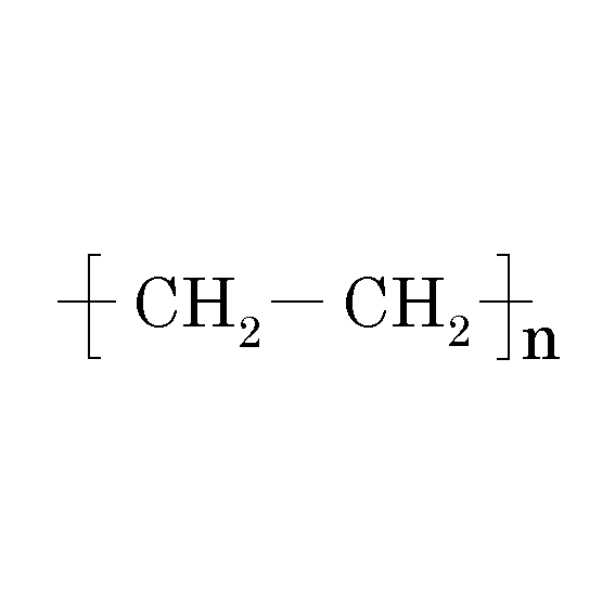

ポリエチレン(polyethylene)、図3 |

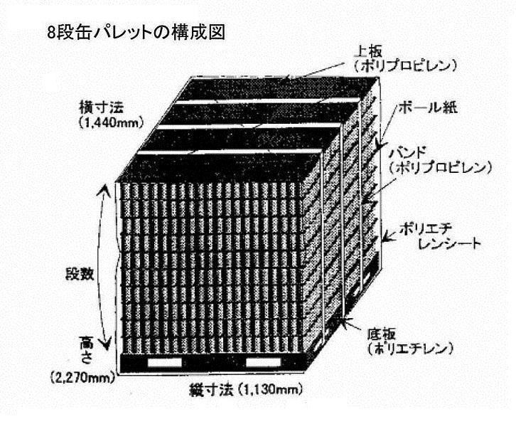

1. 95年11月8日 大型のラック倉庫を付置した製缶工場でスチール缶のインフラパック機が不調になった。 2. スチール缶の製作とラック倉庫への搬入を続行しながら、インフラパック機の修繕を行った。 3. インフラパック機を修繕している間に、インフラパック機のヒーターとポリエチレンのシュリンクフィルムが接触し着火した。着火した缶パレットは自動搬送されて所定の位置であるラック倉庫の7段目に納まった。 4. 火は倉庫全体に拡大した。鎮火には17時間を要した。 インフラパック機: 製作した缶をパレット上に積み重ねシュリンクパックして缶をまとめる自動梱包機械 |
通常の運転ではインフラパック機とポリエチレンフィルムは接触することはなかった。しかし、発災前にインフラパック機の調整が幾度も実施されていること、現場調査、再現実験でのインフラパック機の状態が発災当時の状態と同じとは言い難いことなどから、互いに接近する因子を合わせるとヒータとポリエチレンフィルムは接触する可能性があることが判明した。インフラパック機のヒータ部の最高温度は600℃以上であり、ポリエチレンの最低発火温度は約340℃とヒーターの温度より低く、600℃以上の温度では約3秒以下の接触時間で発火すること、また、缶パレットの製造および、倉庫への移動工程において、熱源として他に考えられないことから、出火は缶パレットとインフラパック機のヒータとの接触による発火であると推定できる。 |

図2.8段缶パレットの構成図
