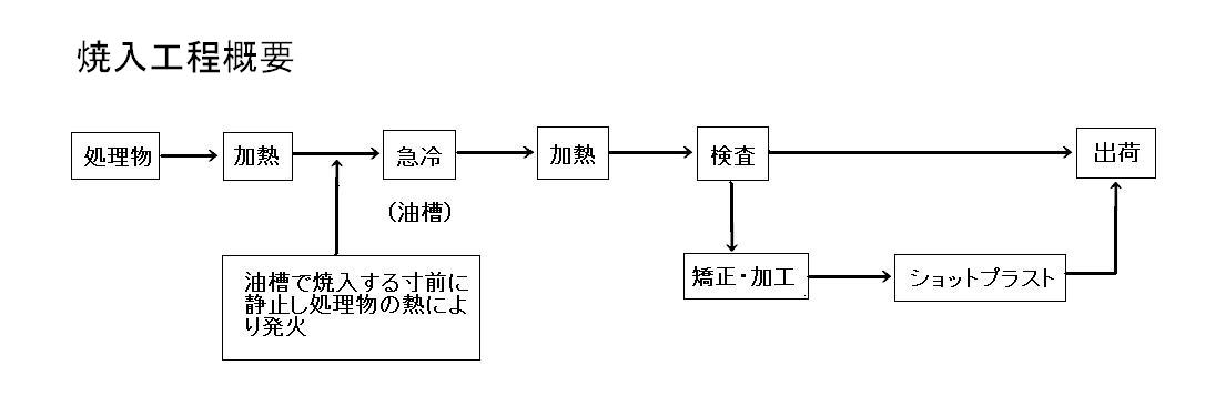

機械部品の熱処理工場で、880℃の処理物を加熱炉から焼入油槽へ移動するため、処理物を乗せたチャージングカーのフォーク部分を焼入油槽のリフト台にセットした。リフト台を支持していた4本のチェーンのうち1本が破断し、リフト台が傾いてフォーク部分が抜けなくなった。赤熱した処理物が焼入油槽の焼入油上部で静止して、処理物の熱により焼入油の表面が熱せられ、引火した。 図2参照 |

図2.焼入工程概要図
使用されていた焼入油は、引火点194℃、発火点325~328℃(第4類第3石油類)と判明した。 使用時の油温は、50℃~60℃で、50℃以上になると冷却ポンプが作動し熱交換器等により油を冷却する構造になっていた。 |
