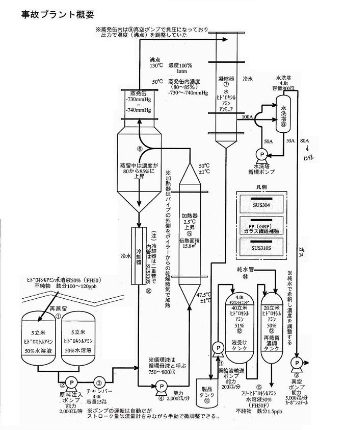

図2.事故プラント概要図

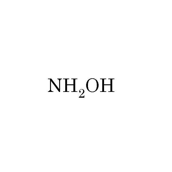

ヒドロキシルアミン(hydroxylamine)、図3 |

1.高濃度ヒドロキシルアミン水溶液は、それ自身、あるいは鉄イオンと反応して分解爆発を起こす。 2.再蒸留塔塔底部はヒドロキシルアミンが80~85%に濃縮されて循環され、その循環液中に粗ヒドロキシルアミンの50%溶液を供給し、精製ヒドロキシアミンの50%蒸気を塔頂に、80%濃度の液を塔底に落す。供給原料中に約50PPB入っている鉄イオンを製品中に1PPB以下にするため、塔底から循環液の一部を抜出している。 3.緊急時に塔内液を抜出しするため、塔底液循環配管下側に緊急用抜出し配管が設けられており、少し離れた場所に仕切り弁が設けられていた。塔底循環配管から仕切り弁までが動きのない部分(行き止まり配管)になっていた。塔底部で循環している液からわずかずつ鉄イオンが行き止まり配管部に蓄積し、それが原因でヒドロキシルアミンの分解反応が起こり、蒸留塔下部から順次爆ごうが伝播していったとの説が有力である。 |
