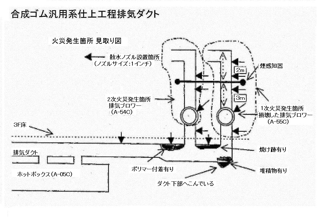

事象 合成ゴム製造装置の仕上げ工程である乾燥設備において、排気ダクト付近での合成ゴム粉などが発火した。図2参照

原因 1.排気ファンが回転翼の破損によって回転が不安定となり、ダクト内部のガイド板に接触した。そのため、摩擦が起こり、その摩擦熱で周囲に付着していたゴムが着火し、火災となった。
2.ダクト内にはゴム粉が溜まりやすく、定期的に清掃しているが、清掃後付着したか、取りきれなかったと推測される。

マルチメディアファイル 図2.排気ダクト図
