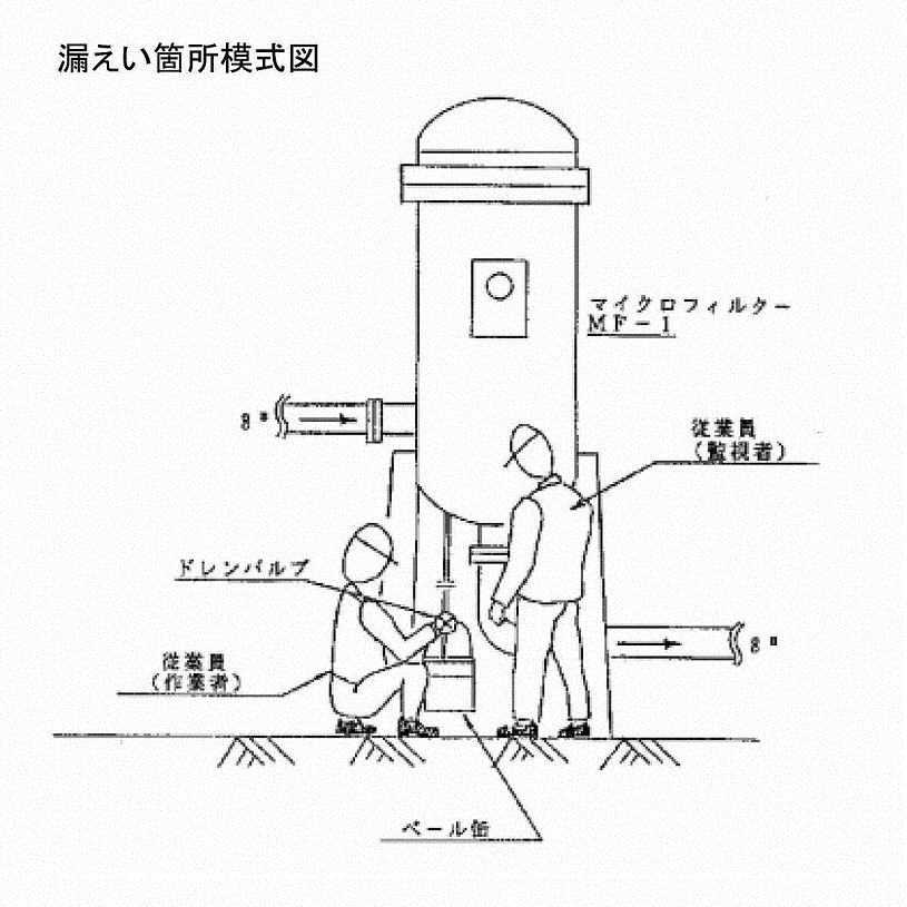

製油所のタンクローリー充填場でガソリンの出荷用フィルターのドレン切り作業中、誤ってガソリン500Lが漏えいして火災となった。ドレンの受けのペール缶を樹脂で覆った取っ手でドレン弁に吊して絶縁状態にした。通常以上の弁開度でドレン切りをしたため、静電気の火花放電で着火、拡大したとされた。漏えい量が大きくなったのは、ドレン弁近くで火災となったため近づけずにドレン弁の閉止ができなかったことによる。 |
製油所のタンクローリー充填場で、ガソリン出荷配管フィルターのドレン切り作業中、誤って弁を開きすぎて、ノズル口よりガソリンがスカート状に拡がり流れた。その時にペール缶内で着火した。流出したガソリンがドレン弁近くでも燃えていたため、バルブを閉められず、ガソリン500Lが漏洩して火災が大きくなった。図2参照 |

1. 毎週1回の出荷配管フィルターのドレン切り作業を2人で行った。 2. 1人がドレンを受けるべきペール缶の取っ手をドレン弁に引っかけて、ドレン作業を始めた。 3. 作業中にドレンの出が悪くなったので、一度ドレン弁を閉止した。 その次に、ドレン弁を通常の1/4回転でなく1/2回転開けた。 若干のミストを伴いながら、ガソリンがスカート状に流れ出た。 4. ガソリン流出とほぼ同時にペール缶で出火した。ペール缶を外に運び出した。 5. 流出しているガソリンを止めようとドレン弁を閉めようとしたが、流出したガソリンが燃えていたので、近づけなかった。 |
1.ペール缶の取っ手はプラスチック製であり、これを介して吊り下げていたので、ペール缶は絶縁状態にあり、ドレン切りで生じた静電気が帯電していた可能性が大きい。 2.ドレン弁を1/2回転開けた時に、ミストを伴ったガソリン(多分水分も含む)がスカート状に流れ出た時に着火した。噴出したミストで多くの静電気が発生したと推測する。 3.静電気放電による着火と考える。 なお、ドレン弁が詰まり加減だったことが、バルブ開度を上げたことや、ミストのスカート状の噴出に影響したのではないかと考えられるが、ドレン切りそのものが、同伴する微量水分の蓄積対策であり、配管材質が炭素鋼であろうことを考えると、ある程度はやむを得ないであろう。 |

図2.漏えい箇所模式図
