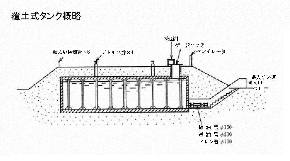

自衛隊基地にある覆土式燃料タンクが落雷時に爆発炎上した。図2参照 |

1.直接の原因は、落雷である。タンク上部の空中に出ている液面計のコンジットパイプ又は液面計本体に落雷が起こり、これがタンク内で放電し、タンク内の可燃性蒸気に着火し、爆発した。タンクには避雷針が設置してあったが十分に機能していなかった。 2.タンク本体は覆土されているが、本体に接続してタンク上部から空中に突出しているものが、液面計など4ヶあった。その中の液面計の測定テープに放電痕があり、そこで放電したと推定された。他の3ヶ所の突き出し部は全て本体に直接溶接され、電気抵抗の大きいところもなく、放電した痕もなかった。 |

図2.覆土式タンク概略図
