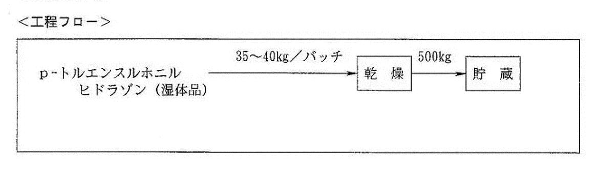

出火前日p-トルエンスルホニルジメチルヒドラゾンの乾燥を行い、随時紙袋に詰めて積み上げた。16時作業終了して放置したところ,未明に出火した。余熱があると発熱反応が急速に進行して火災に至ることがあるため,冷却した後保存するよう作業手順を定めた。 |
p-トルエンスルホニルジメチルヒドラゾンの乾燥を行い、随時紙袋に詰めて積み上げて置いたところ未明に出火した。 |

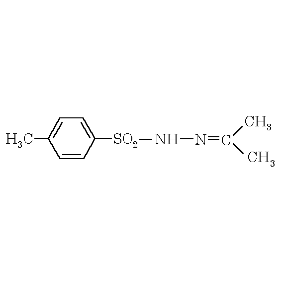

p-トルエンスルホニルジメチルヒドラゾン(p-toluenesulfonyl dimethyl hydrazone)、図3 |

1. 出火前日、p-トルエンスルホニルジメチルヒドラゾンの乾燥を行い、随時紙袋に詰めて積み上げ、16時に作業を終了した。 2. 翌日未明に出火した。 |
