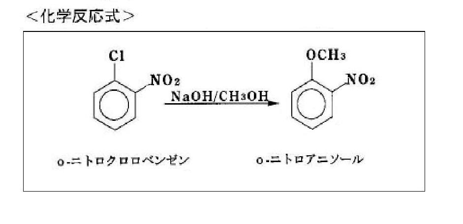

図2.化学反応式

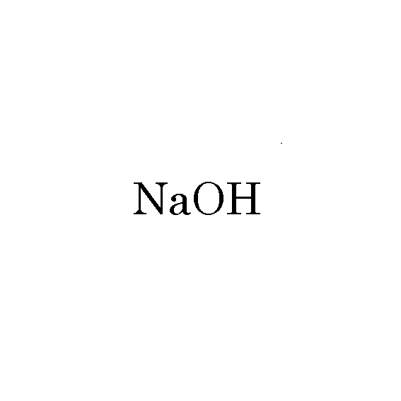

水酸化ナトリウム(sodium hydroxide)、図4 |

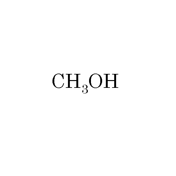

メタノール(methanol)、図5 |

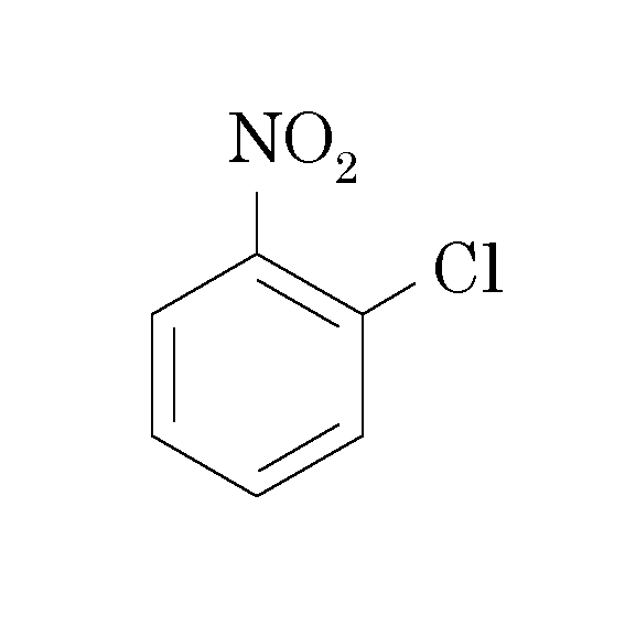

o-クロロニトロベンゼン(o-chloronitrobenzene)、図6 |
