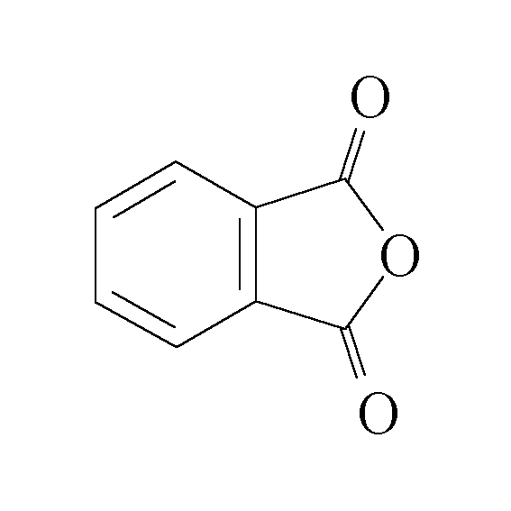

無水フタル酸(phthalic anhydride)、図3 |

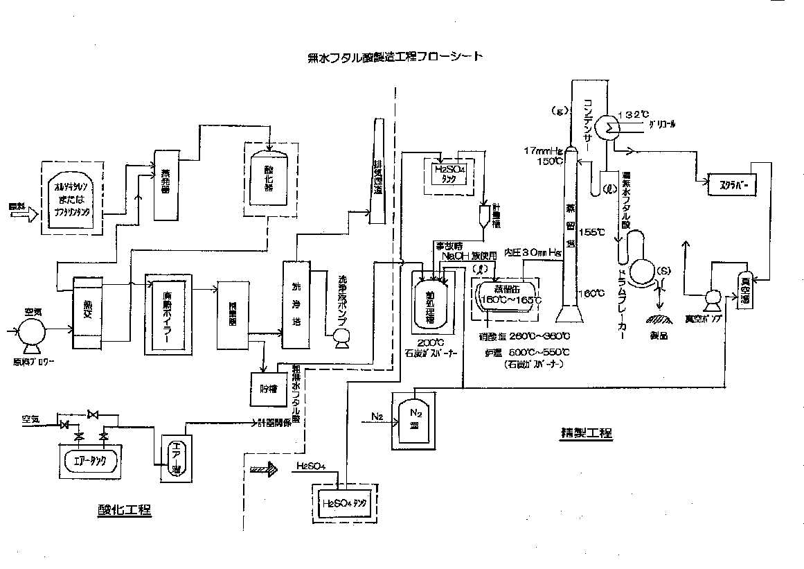

1966年10月19日 03:10 無水フタル酸の蒸留缶が突然爆発した。 この蒸留工程は前処理で不純物を除いた無水フタル酸を仕込み、約40時間30mmHgの減圧で蒸留するが、約5時間後に終了する予定であった。 蒸留缶は4基操業中であったが、いずれも二重構造で、外側に伝熱媒体としてナイターを入れ、約300℃に加熱する。フタル酸の温度は、180℃程度であり、ナイターの加熱方法は重油加熱炉によっていた。 ナイター: 溶融硝酸塩でKNO3、NaNO3、NaNO2等の混合物で538℃まで使用でき、熱媒体として使われる。 |

爆発を起こした蒸留缶の仕込み原料は、初溜品で、不純物の多いもの、および水で濡れた品質の良くないフタル酸であって、不良品からできるだけ多く精製品を取出す目的で操作しているものである。その作業条件は、無水フタル酸液温165-180℃、缶内圧力30mmHG(abs)、熱媒体温度280-300℃、炉温500-550℃であった。 |
