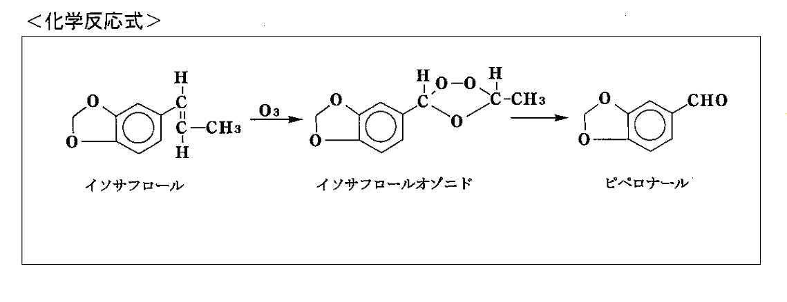

オゾン酸化によるイソサフロールのオゾニド化反応を、内部温度を3℃に保ちつつ行った。オゾニド生成量が20~25%に達した時点で作業を中断した。20時間後に反応を再開したが、反応終了直前に爆発が起こった。 |
反応 |
反応 |
酸化 |
図3.化学反応式

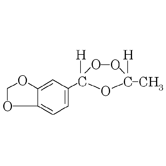

イソサフロールオゾニド(isosafrole ozonide)、図4 |

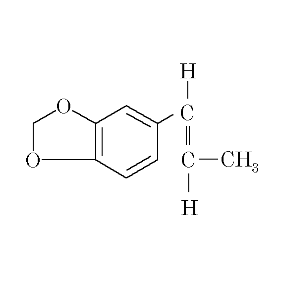

イソサフロール(isosafrole)、図5 |
