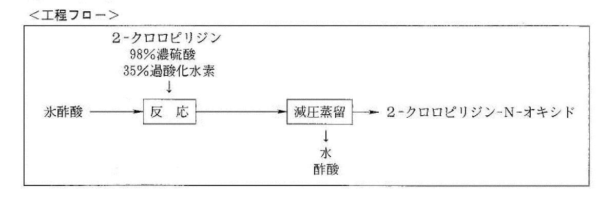

2-クロロピリジン-N-オキシドの大量試製を行った。2-クロロピリジンを過酸化水素で酸化した反応生成物を蒸留して、軽質の酢酸と水を塔頂より除去した。目的物の2-クロロピリジン-N-オキシドが主成分の釜残物を放置しておいたところ、爆発して火災となった。 |

1. 内容積3kLの反応釜兼蒸留釜に、2-クロロピリジンを仕込んだ。溶剤に氷酢酸を用い、98%濃硫酸の存在下で35%の過酸化水素水により酸化した。 2. 反応生成物は、減圧蒸留により塔頂より酢酸と水分を除去した。目的物の2-クロロピリジン-N-オキシドはそれが主成分の釜残物としてそのまま放置した。 3. 翌朝になって、内容物が安全弁および割れた蒸留ラインの透視用ガラス管部から噴出し、何らかの着火源で引火して火災となった。 |
