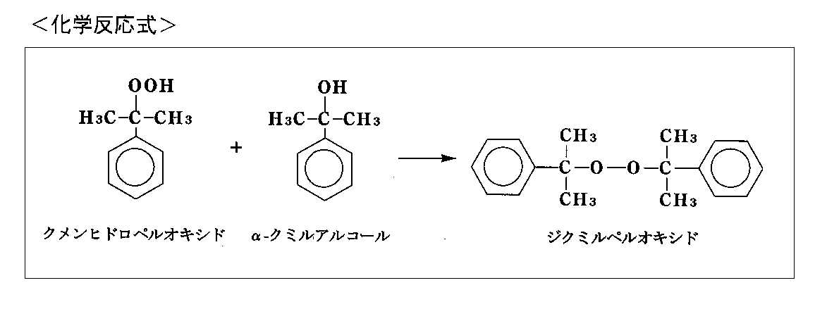

| 化学反応式 |
図4.化学反応式

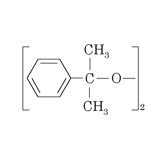

ジクミルペルオキシド(di-α-cumyl peroxide)、図5 |

原料のCHPには安定剤として、またα-CAには反応触媒として、水酸化カリウム(KOH)が使用されていた。従前は、水酸化ナトリウムが使用されていたが、約1ケ月前に品質向上のため水酸化カリウムに変更した。DCP製造反応系では、触媒として過塩素酸(HClO4)を使用しているため、主原料に含まれるようになった水酸化カリウムと中和反応を起こし、水に溶解しにくい過塩素酸カリウム(KClO4)が生成した。KClO4は、反応槽より非水系の熟成槽でより多く析出し、熱交換器のスパイラル壁に沈着した。さらにKClO4は過塩素酸(HClO4)と錯体を形成し、HClO4の濃縮化が行われた。これらのKClO4、濃縮HClO4および半製品DCP等の混合により、爆発性混合物が形成され、低温(42℃)で発熱分解し、事故に至ったと推定される。 |

図5.化学式
