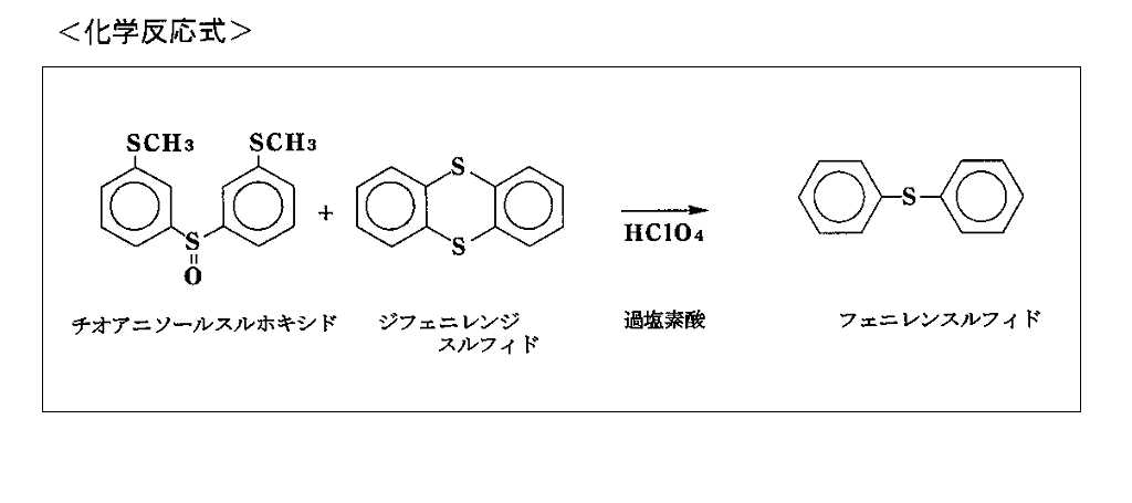

図3.化学反応式

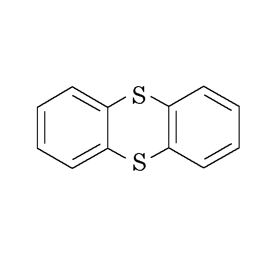

ジフェニレンジスルフィド(diphenylene disulfide)、図4 |

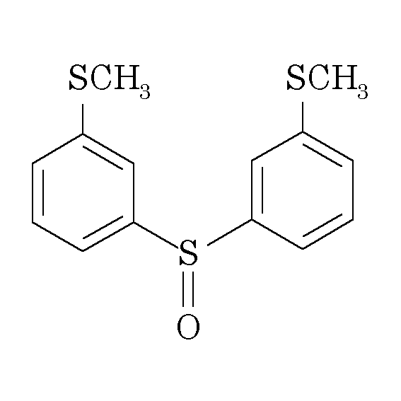

チオアニソールスルホキシド(thioanisole sulfoxide)、図5 |

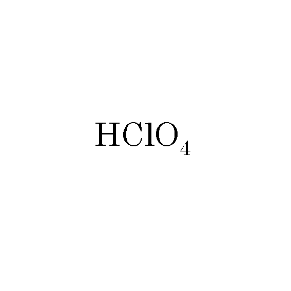

過塩素酸(perchloric acid)、図6 |

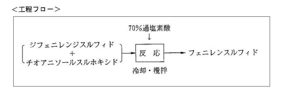

1.ジフェニレンジスルフィドとチオアニソールスルホキシドの水溶液をフラスコに仕込んだ。 2.フラスコを水、氷、塩を入れたアイスバス中で、冷却撹拌した。 3.70%過塩素酸を液温が40℃を超えないように滴下速度を制御しながら10分間加えた。 4.滴下終了後,実験者がその場を離れた。 5.温度制御不良となり反応が暴走した。 6.爆発,火災が起こった。 |
