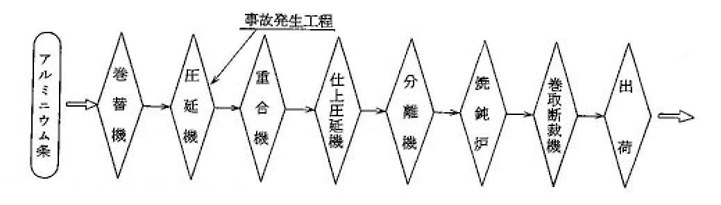

アルミニウム箔圧延工場で圧延中、圧延機クーラント油が突然出火し火災になった。噴霧されているクーラント油を受けているオイルパンの帯電による静電気火花が原因とされた。 |
アルミニウム箔圧延機の運転中に火災が起こった。クーラント油を受けているオイルパンが帯電し,静電気火花によって噴射されているクーラント油が着火し,火災が起こった。作業者が消火装置を起動したが消火効果がなく,火災が拡大した。クーラント油は温度38-40℃、600-800L/分で噴霧されていた。 |

図2.概要図

1. アルミニウム箔圧延機で1工程(厚さ300→210μm)を終了し、2工程(厚さ210→130μm)の作業中であった。 2. 圧延機巻き戻し側下部のクーラント油受け部より出火した。 3. 圧延機に噴霧しているクーラント油に着火した。 4. 火災を確認した作業者がハロン1301消火装置を起動した。 5. 圧延機が非常停止し,圧延機内にハロン1301が放出した。 6. 消火効果なく燃焼拡大し、圧延機の可燃部分を燃焼した。 |
噴霧されているクーラント油が静電気帯電し、オイルパンで静電気が蓄積して、火花放電をしたことで着火した。消火装置が作動したにも係わらず消火効果がなく被害が拡大した。 |
