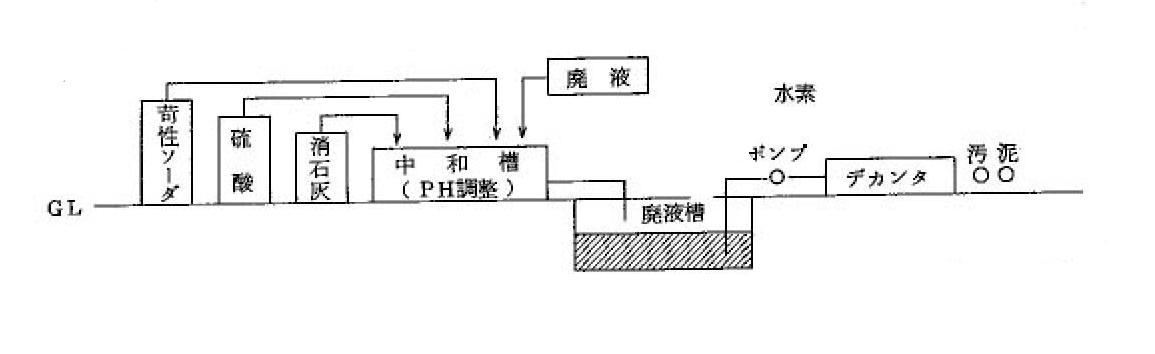

アルミニウム容器製造装置の廃液処理設備で爆発火災が起こった。プロセス廃液である強酸性のアルミニウム廃液をpH調整槽で処理し、廃液槽に送る。pH調整槽の処理能力を超えて処理した。そのため水素が大量に発生し、爆発火災となった。 |
アルミニウム製化粧品容器の製造装置の廃液処理設備で爆発が起こった。酸化アルミニウム(Al2O3)処理設備で発生した硫酸とアルミニウム粉を含有する強酸性のアルミニウム廃液はpH調整槽を経由し、廃液槽に流入する。その廃液槽で爆発が起こった。中和の反応式を図3で示した。 |

図2.概要図

pH調整槽に硫酸とアルミニウム粉を含有する強酸性のアルミニウム廃液を供給し中和処理をしていたところ、突然廃液槽で爆発が起こった。 |
廃液の流入量が過大でpH調整槽の処理能力を超えた。そのため中和が不完全なまま次の廃液槽に流入し、アルミニウムと硫酸の反応から大量の水素が発生した。廃液槽の穴から漏洩しタイムレコーダーのスパークにより着火し、爆発・火災に至った。 |
