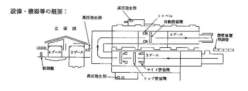

1989年4月13日 自動車工場の吹付け塗装ラインが高電圧の異常で停止した。確認作業が不十分なまま塗装ブース内の高電圧異常を解除し、塗装作業を再稼働した時に発火した。 塗装作業がトルエン他の軽質炭化水素を使用する非常に発火しやすい環境であることに、関心が低かったと思われる。 |
塗装作業中、自動車の塗装ラインが高電圧の異常により停止した。そのまま制御盤にて異常を解除し、再度ラインが作動したと同時に第3ブース、第1ステージボディ左側自動塗装ロボットの吹き付ガンから小炎が発生し、第3ブース、第4ブース及び混合ポンプ室等に延焼した。 |

1.出火場所となった塗装ラインは、ボディ中塗り上塗り塗装と乾燥ラインである。作業中、ラインが停止したと同時に警報音が鳴り、上塗り静電塗装装置制御盤に高電圧異常ランプが点灯、その後解除ボタンを押したところボディ左側の塗装ロボット吹き付ガンから小炎が出ているのを作業員が目撃した。 2.ラインが停止した原因の確認が不十分な状況で再起動したことが原因であろう。着火原因は静電気火花と推定される。 |

図2.機器概要図
