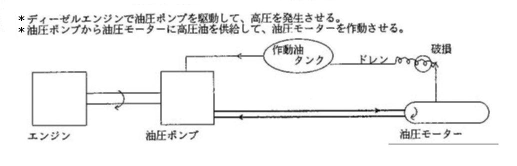

1992年12月7日 機械工場で油圧モーターの作動試験中、モーター内部の部品が故障し、内圧10.0MPaGがドレンホースにかかった。ドレンホースは平常運転圧1.0MPaG破壊圧4.0MPaGのため破損し、内部の油圧油が漏れ火災となった。 故障時の各所に掛かる想定圧を予期して対策を講じておくべきであった。 |
油圧モーターの作動試験中に油圧モーター内部の部品が破損し、圧力10.0MPaG程度の油圧がドレンホースに流入した。ドレンホースが破損して作動油が噴出して火災に至った。火災によって、床面積、140平方mの鉄骨ブロック造平屋建て建築物内の油圧発生装置一式が全焼し、重傷者3名、軽傷者1名が発生した。図2参照 |

1.主原因: 故障 2.着火原因: 不明 油圧モーターの作動試験中に、モーター内部で部品の破損による故障が生じ設計圧力0.2MPaGのドレンラインに10.0MPaG程度の圧油が流入した。常用1.0MPaG(最小破壊圧力4.0MPaG)用の耐油ゴムホースが破損して、作動油が噴出した。噴出した作動油は霧状となり、何らかの火源によって着火し、爆発的に燃焼して火災に至った。 |

図2.機器概要図
