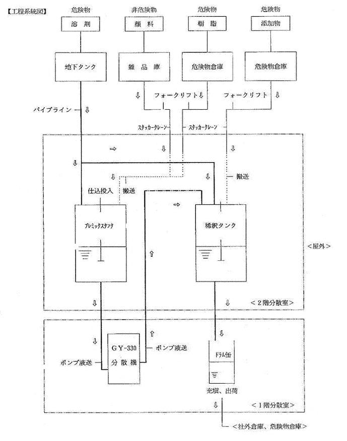

1995年1月30日 塗料工場でタンクの洗浄中に爆発事故が起こった。塗料工場でタンク内容物を変更するため、前の塗料を抜出し後3日間放置してから、酢酸エチルを入れ、長柄のブラシで清掃中、発生した静電気により爆発、作業員6名が顔面に火傷を負った。通常は抜出し直後に洗浄を行うが、時間を置いたため塗料が固まり、何度もブラシ掛けを行うことになった。可燃性溶剤使用環境で静電気火花が発生したため発災した。この洗浄作業はもともと危険性の高い作業で十分な静電気対策などの管理が必要であった。 |
ペンキ製造工場でプレミックスタンクの清掃を行った。タンク内に酢酸エチルを入れて洗浄作業中にタンク内で爆発が発生し、作業員1名が顔面に熱傷を負った。洗浄用ブラシの刷毛に静電気が帯電し火花が発生したために引火したものと推定される。 |

1995年1月27日 タンクを空にした。そのまま放置した。 30日10:00 タンク洗浄を開始した。内径1,300mmのタンクに酢酸エチル50Lを入れ、ブラッシでこすった。洗浄は終わらなかった。 (時間不明) 再度酢酸エチル50Lをタンクに投入し、3時間放置、湿潤した。 (時間不明) 放置した酢酸エチルを容器に取り、小刷毛で5分間側壁を洗浄したら塗料が取れたので、底面を酢酸エチルごとブラシでこすった。 14:21 底面をこすっていた時、爆発した。 |
当該タンクは、事故発生の3日前に塗料を抜き取った後、未洗浄状態で放置した。洗浄当日、タンク底部に塗料が大量に付着、固まっていた。酢酸エチルで同タンクを洗浄作業しようと、底部に固まった塗料を強く繰り返し擦ったことにより、刷毛先端部に帯電し火花が発生、溶液の蒸気に引火したものと推定される。通常はタンクを空にしたら、直ぐ酢酸エチルの注入、ブラシによる洗浄を行い、きれいにする。ほぼ3日間を放置したため、塗料の溶剤分が飛んだなどの理由で、塗料中の顔料、樹脂などが溶けにくくなっていたものと思われる。 |
