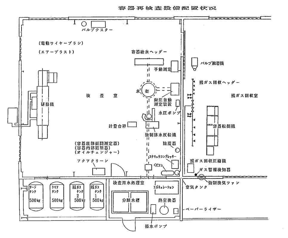

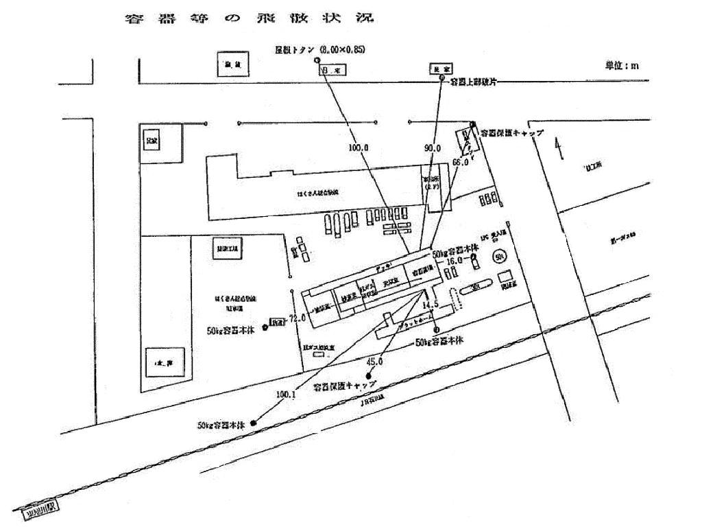

LPGボンベ充填工場において、容器の再検査のためLPGボンベの残液と残ガスを回収中していた。その時、回収室に滞留したLPGが着火爆発して建屋が吹き飛んだ。さらに火災によりボンベが加熱されて破裂し、火災が拡大した。工場と施設や配送会社などが焼失した。図2、図3参照 |

1.原因: LPGを直接室内に放出して、燃焼範囲の可燃性混合気を形成したことにある。お盆休み明けで平常時よりも多くの容器が運び込まれ、残ガス量が僅かのボンベは、残ガス回収装置を使用せずにデッキや室内に放出していたとみられる。 多数の容器が換気口などを塞ぐ形になった。 2.着火源: 電気設備の火花あるいは摩擦・衝撃火花、静電気などと推定されているが特定されていない。 事務所内にガス漏れ警報機があり作動したと推定されるが19時30分以降は無人であった。 |

LPG工場建屋(容器置場,充填室,塗装室等)全焼.隣接建物部分焼.LPG積載トラック,タンクローリー,乗用車焼損.容器飛散距離15~100m,プロパンボンベ破裂. |

図2.容器飛散状況図
図3.屋内配置図
