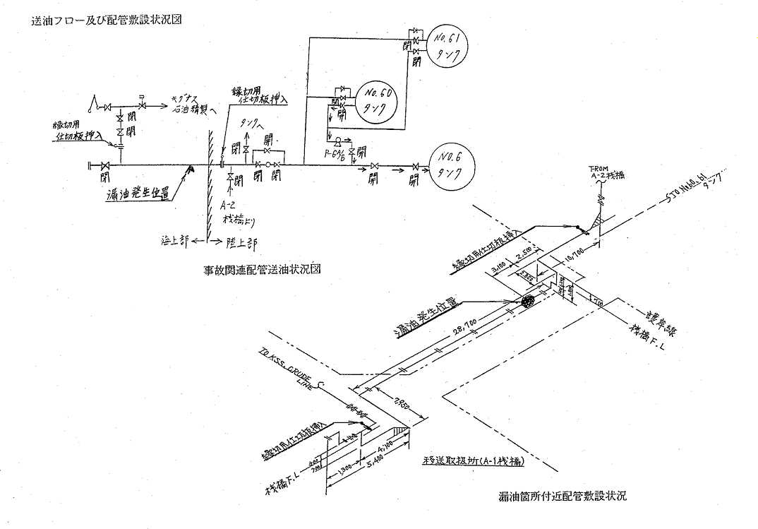

製油所において、タンク間で重油をポンプで送油中、桟橋からタンクへの受入配管にも圧がかかり、受入配管の腐食部から重油が漏れ、桟橋付近の海上に約190Lが流出した。 |

1990年10月11日06:00 定時巡回で異常はなかった。 09:25 タンクから別のタンクへポンプで重油の移送を開始した。この時漏洩配管も加圧状態になった。 09:45 桟橋付近にいた作業者が油臭を感じたので、周囲を調査したところ、海上に漏油を発見し、操油計器室に連絡した。 09:50 操油係員は直ちに送油ポンプを停止して関連バルブを閉止した。関連部署に連絡した。 10:10 オイルフェンスを展張し、吸着マットや油処理剤により、海上流出油の処理を開始した。漏洩箇所の調査を行った。 10:15 発見した漏洩箇所に鉄製バンドを巻き、オイルパンを設置してエアポンプにて油の回収を行った。 12:15 消防署に一般電話で連絡した。 15:00 漏油箇所付近のフランジに仕切板を挿入した。 17:40 鉄製バンドをはずして残油を回収した。再度装着し、漏れがないことを確認した。 |

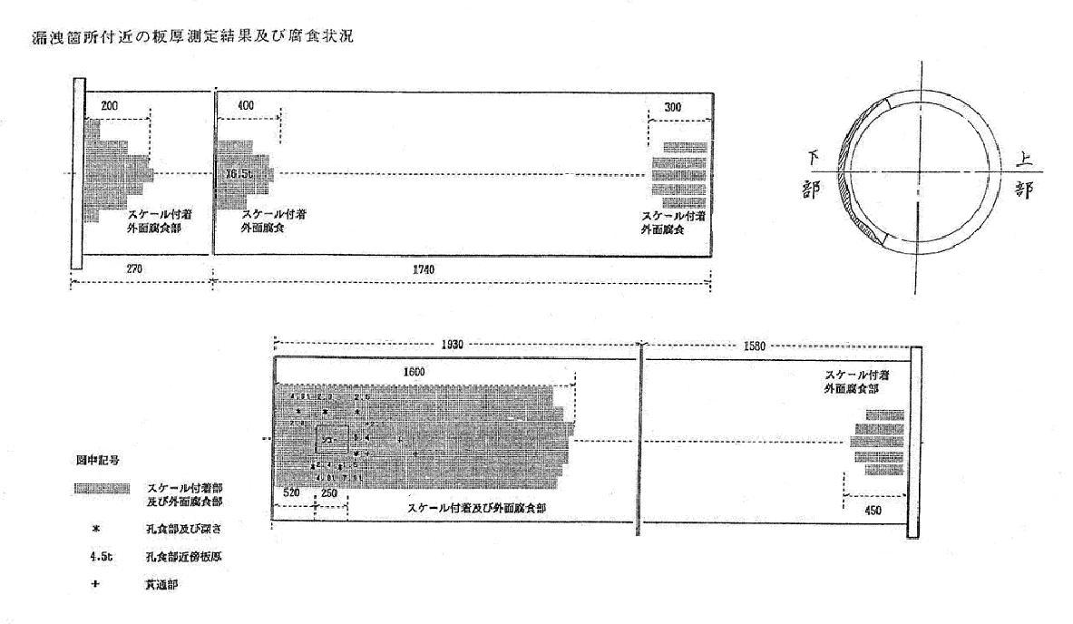

配管の保温材の防水処理が不十分なため、海水が侵入し、防食塗装がなされていなかった配管が腐食した。スケールが最大約10mm付着しており、これが内圧の上昇ではがれたとみられる。保温材を施工後30年が経過していた。図2参照 |

図2.腐食状況図
