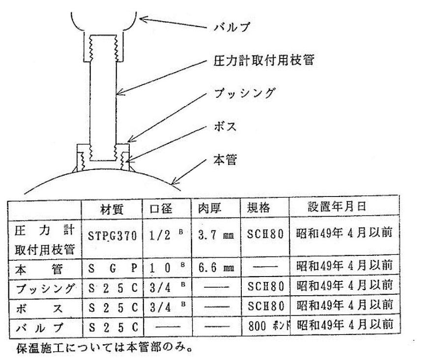

製油所の海上出荷設備の配管から海上漏洩が起こった。重油をタンカーに向け配管先端圧力0.4MPaGで出荷を開始した。出荷開始から約1時間後に圧力計の取付用枝管の腐食部から重油が滴下しているのを発見した。約2Lが海上に流出した。図2参照 |

圧力計の取付用枝管は1973年の設置後交換されず、海水飛沫により外面腐食が進行していた。枝管の点検は塗装をはがして実施するが、点検後の再塗装時の錆落としなどの塗装前の下地処理が不十分であった。このため腐食が進行し、出荷時の圧力により錆瘤が剥離して開孔したと思われる。 |

図2.圧力計取付用枝管図表
