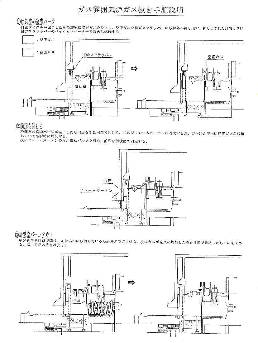

機械の熱処理工場において、ガス雰囲気炉で焼入油の噴出事故があった。浸炭焼き入れ作業中、浸炭用の未燃ガスや焼き入れ油のミストなどを未燃ガス燃焼装置へ送り出す排気筒の先端の装置から、焼入油が噴出した。 |

1996年4月11日、ガス雰囲気炉を自動運転したところ、少量の白煙を確認した。製品に塗布してあった浸炭防止剤に変色と剥離があった。 4月13日08:00 ガス雰囲気炉を点検後に運転開始した。 15:00 焼入油槽内の撹拌機を手動で作動させた際にパチパチという音を聞いた。 17:00 焼入油槽に部品を投入した。 17:05 排気筒の先端から焼入油が噴出し警報が作動した。手動に切り替え自動搬送機をインターロックし、続いて、噴出した油の回収を開始した。 17:13 消防署に加入電話で通報した。 17:47 油の回収と浸炭ガス(メタノールとLNGの混合ガス)の窒素置換を完了した。ヒーター電源を遮断し、作業を終了した。 流出量は約10Lであった。 4月15日 メーカーが水漏れを確認した。 |

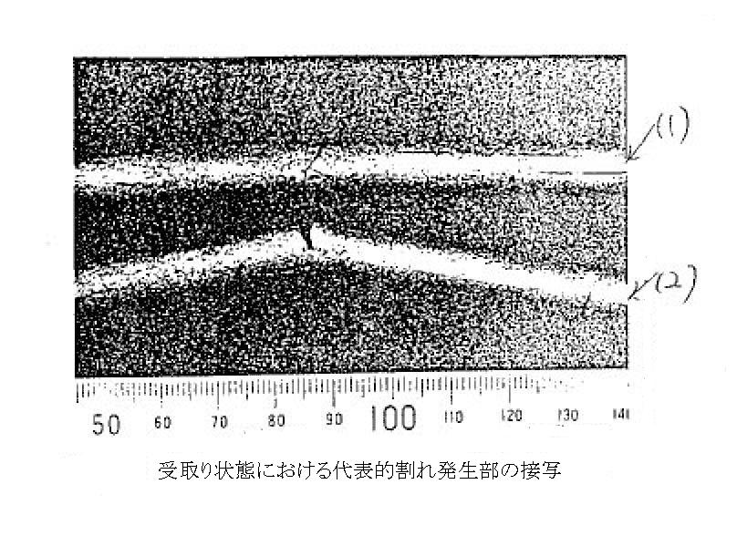

1.焼入油槽に基準値の10倍以上の水分(0.1%以上)が混入していた。これが撹拌されて全体に分散している状態で部品を投入したため、槽内の水が急激に沸騰し、水蒸気とともに焼入油が噴出したとみられる。 2.オイルクーラーに定期点検項目がなく、約13年間点検と清掃を行わなかった。水道水側の内面に応力腐食割れが進行していた。事故2日前に貫通割れとなり冷却水が焼入油に混入したとみられる。 3.焼入油への水の混入は油メーカーが年1回点検するのみで、始業点検などはなかった。 4.冷却管の材質や組織には異常はなかった。 |

図2.冷却水管の破損状況
