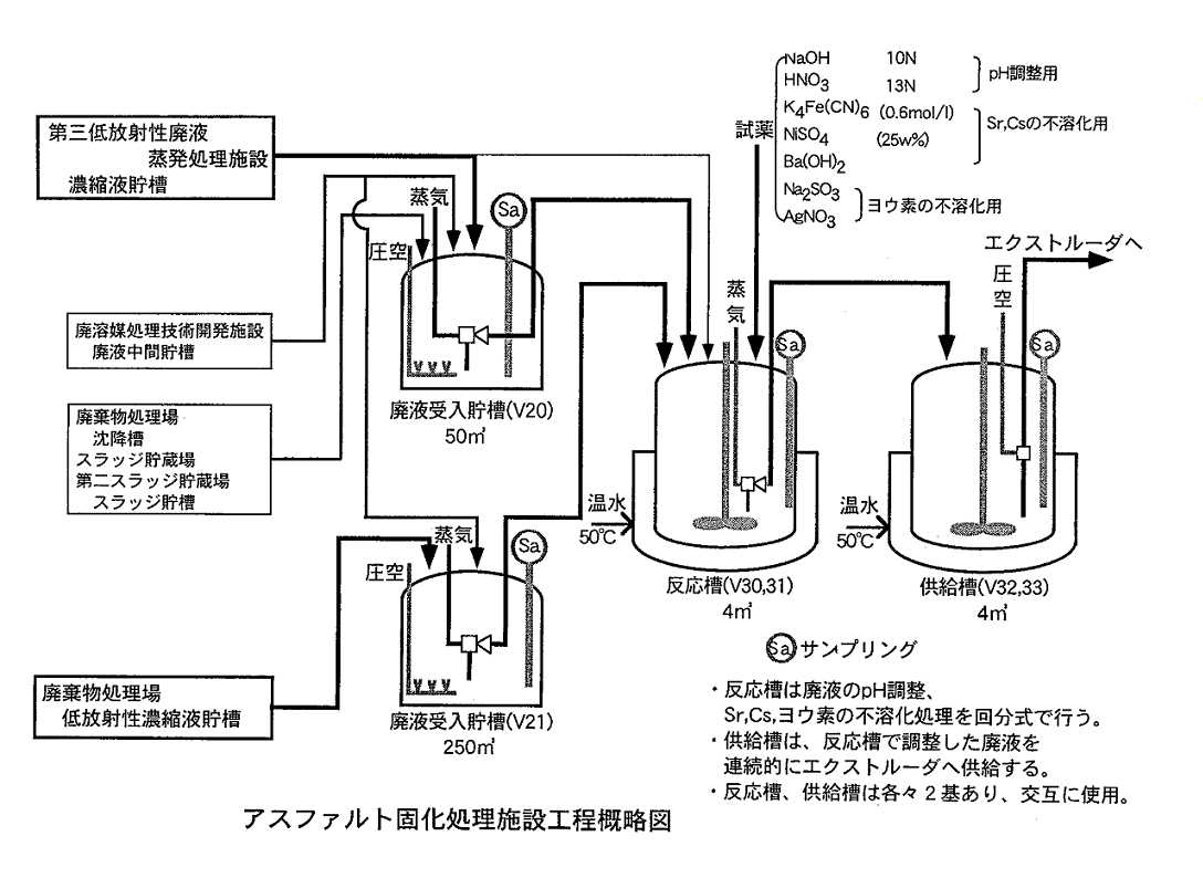

アスファルトと混練するする前の処理方法を図3に示す。
プロセス 使用
単位工程フロー 図3.単位工程フロー

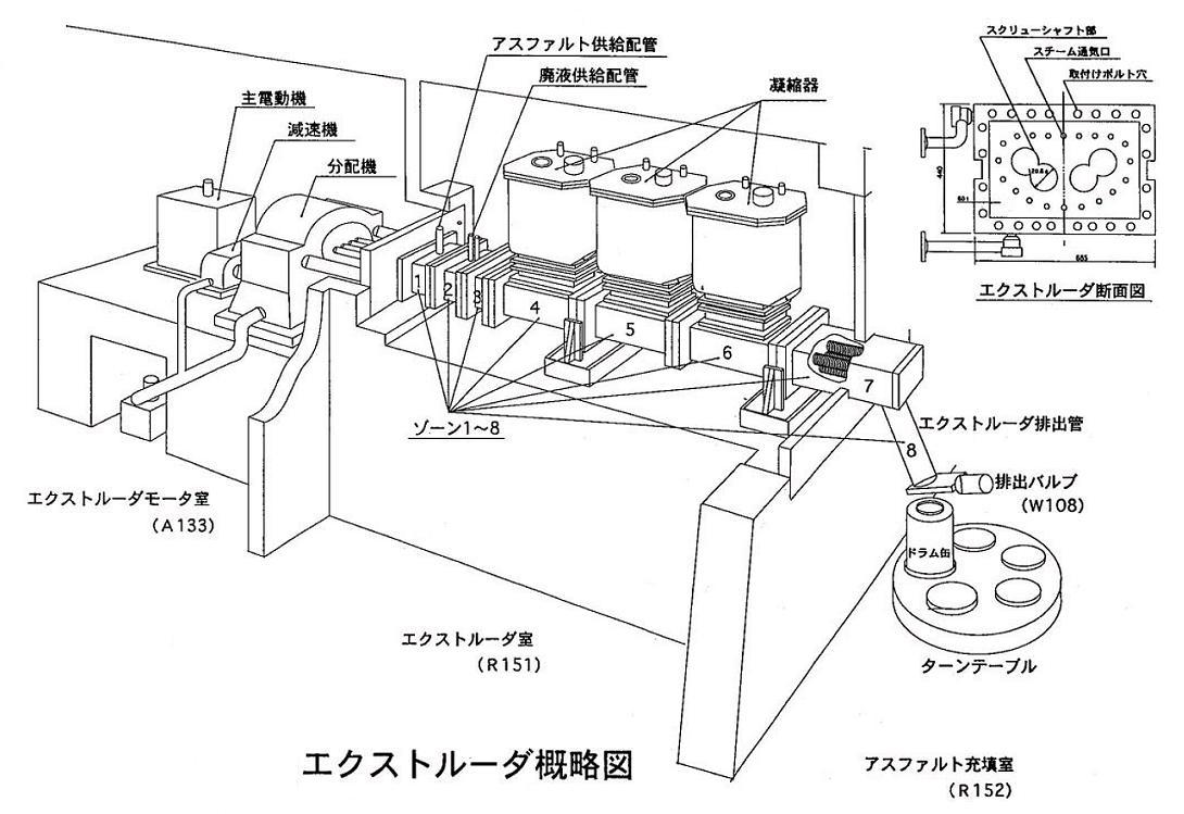

 アスファルト固化体の放冷中、ドラム缶内での遅い化学反応により蓄熱が進行し、アスファルト固化体の温度が局所的に上昇、硝酸塩/亜硝酸塩とアスファルトの反応が急激に進んだためと推定される。遅い反応の要因は、放冷開始温度が高めであったことなどによる。放冷開始温度が高くなったのは、アスファルト供給量を20%減らしたことにより、アスファルトと廃棄物を混練するエクストルーダーの特性で温度が上がった。エクストルーダの外観を図2に示す。

マルチメディアファイル 図2.エクストルーダ図
