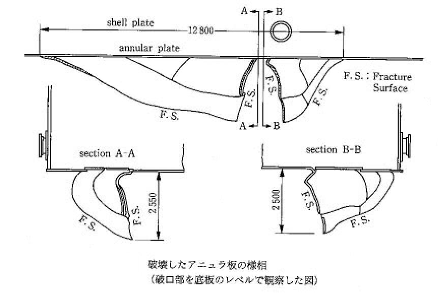

新設のタンクを使用開始して約9ヵ月後に破壊した。タンク底部に生じた亀裂により大量の油が急激に流出した。防油堤の一部を破損し、堤外へ重油約43000kLが流出した。重油タンク周辺には防油堤が設置されていたが、吹き飛ばされて倒壊した点検用鉄製階段によって破壊されたため用をなさず、C重油は排水溝等を経て、瀬戸内海へ流出した。図2参照 |

タンクの本体完成後に独立の直立階段を建設することになった。直立階段基礎を作るため、タンク外周に沿って約5m、側板から中心方向に約0.4m掘削した。基礎の打設は水張り水位医12mの時に行われた。工事終了後に埋め戻されたが、作業の困難さがあり十分には締め固められなかったと推定される。このため、タンクの荷重により基礎地盤の局所的な沈下が進行し、タンク本体に過大な荷重が作用して、ついには破壊に至ったとみられる。 |

1.タンクにかかる荷重は、側面下端部近傍に集中している。アニュラ板と底板の接合部が弱点になりやすい。その部分にさらに応力集中を増すのは避けねばならない。 2.困難な作業では、検査・確認もまた困難になるので、極力避けるべきである。 |

図2.破壊したアニュラ板図
