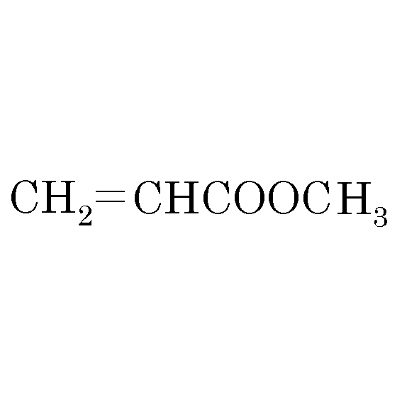

アクリル酸メチル(methyl_acrylate)、図2 |

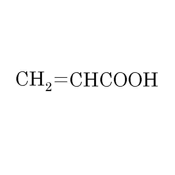

アクリル酸(acrylic_acid)、図3 |

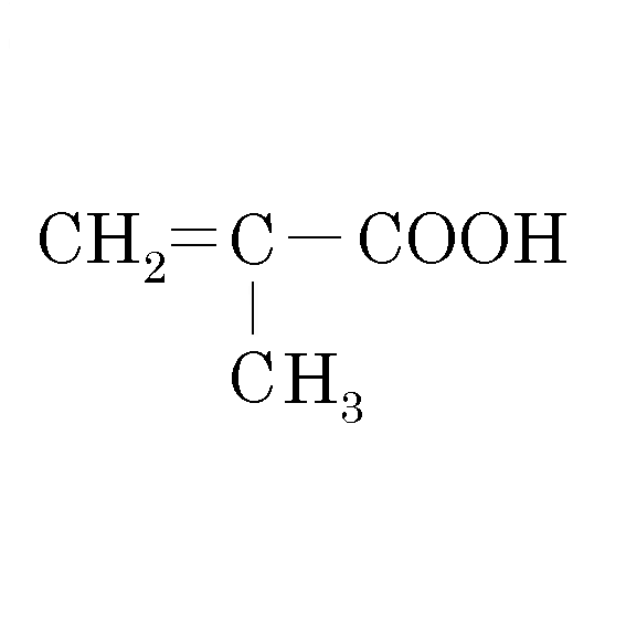

メタクリル酸(methacrylic_acid)、図4 |

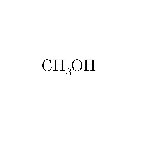

メタノール(methanol)、図5 |

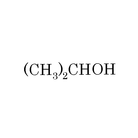

イソプロピルアルコール(isopropyl alcohol)、図6 |
