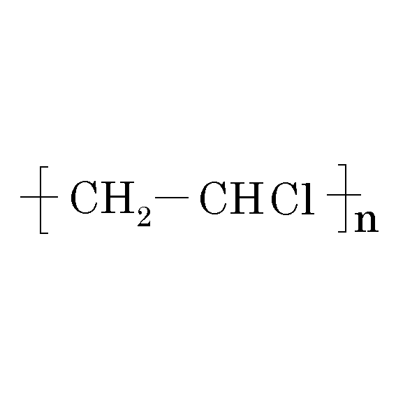

物質 ポリ塩化ビニル(polyvinyl_chloride)、図2

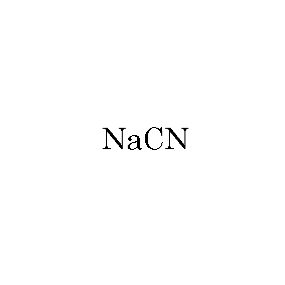

シアン化ナトリウム(sodium cyanide)、図3
