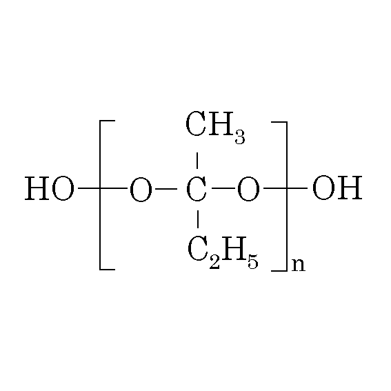

メチルエチルケトンペルオキシド(methyl ethyl ketone peroxide)、図2 |
