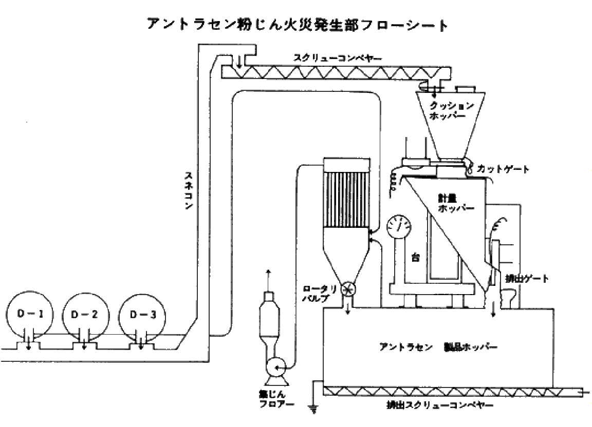

精製した粉体アントラセンを計量ホッパーから製品ホッパーへ落とす時にホッパーを木槌で叩いた。次の作業で、計量ホッパー上部のクッションホッパーからアントラセン30kgを落下させた。計量ホッパーに浮遊し、爆発範囲に入っていたアントラセン粒子に着火し、爆発が起こった。落下時の静電気発生が着火源と推定された。 危険性の意識が希薄であったと思われる。 |
精製した粉体のアントラセンの計量作業中に爆発が起こった。計量後の製品を計量ホッパーから製品ホッパーへ落とした。次に計量する分を、クッションホッパーから、計量ホッパーに落下させた。その瞬間に、「ドン」という音を伴い、ホッパーの接続部が焼損し、熱風が噴き出した。アントラセンが粉じん爆発を起こした。 |

精製アントラセンを計量ホッパーで計量後、製品ホッパーへ抜出す作業をしていた。計量ホッパーから製品ホッパーへの落下時に、計量ホッパーの付着品を落すため、木槌で叩いた。全量を製品ホッパーに移送後、計量ホッパーとその上部のクッションホッパーとの間のカットゲートを開けた。クッションホッパーに有った30kgのアントラセンが落下した1~2秒後に、爆発が起こった。計量ホッパーはアースされていた。 |
アントラセン粒子は細かいので、計量ホッパー内では浮遊し爆発範囲に入っていた。クッションホッパーから大量のアントラセンを落下させた時に静電気が発生し、浮遊粒子に着火した。 |

クッションホッパーと計量ホッパーのジョイント部分のキャンバスが焼損 |
