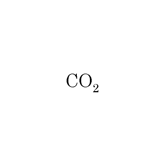

二酸化炭素(carbon dioxide)、図4 |

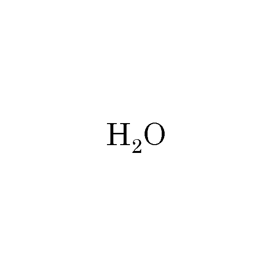

水(water)、図5 |

MDIがドラム缶内で結露した水分と反応して二酸化炭素が発生し、ドラム缶内圧力を上昇させた。 |
