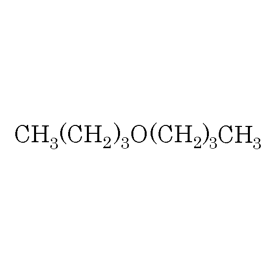

ジブチルエーテル(dibutyl ether)、図2 |

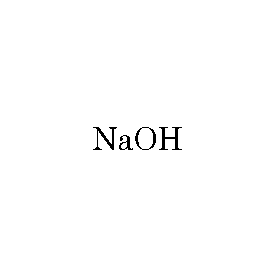

水酸化ナトリウム(sodium hydroxide)、図3 |

酸性廃液を中和処理するために使用した液体水酸化ナトリウムは、他装置で生じた第2石油類(ジブチルエーテル)の洗浄に使用した液の再使用品であった。そのためジブチルエーテルの液(推定100L)が混入しており、酸性廃液タンクの気相部にジブチルエーテルの可燃性混合気を形成した。中和処理を促進するための循環攪拌用ポンプを起動し、循環用配管のバルブを開放するまでの間に、ポンプ及び配管内滞液が流動摩擦により帯電状態となり、バルブの開放により滞液がタンク気相部に放出された時点で放電し、可燃性混合気に着火、爆発したものと推定される。 |
