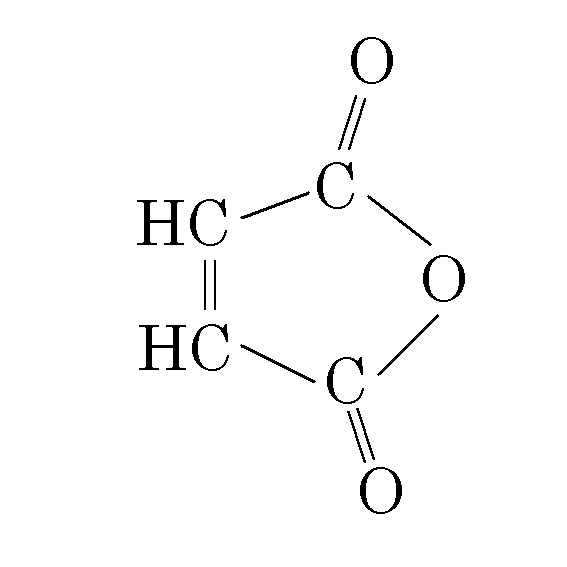

無水マレイン酸(maleic anhydride)、図3 |

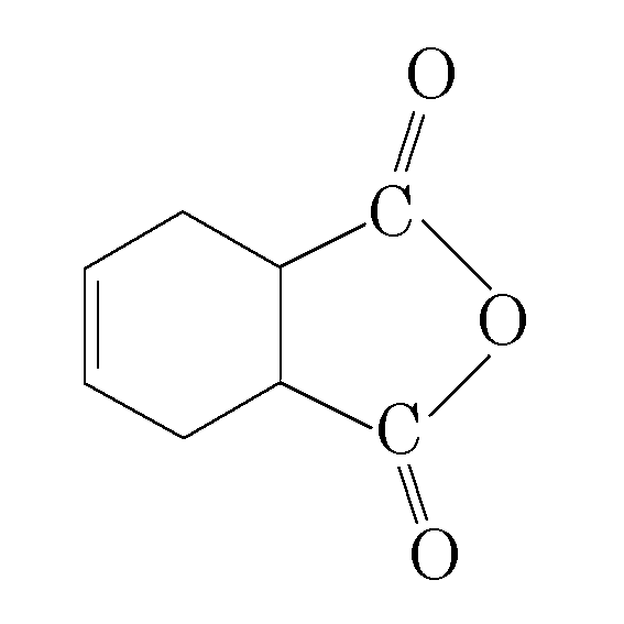

| メチルテトラヒドロ無水フタル酸(methyl-1,2,3,6-tetrahydrophthalic _anhydride)、図4 |

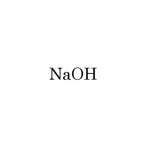

| 水酸化ナトリウム(sodium hydroxide)、図5 |
