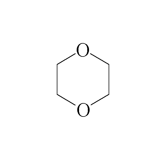

ジオキサン(dioxane)、図3 |

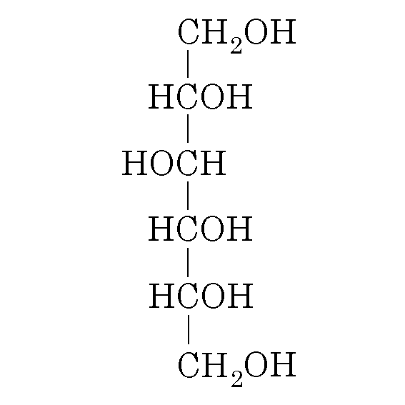

ソルビット(sorbit)、図4 |

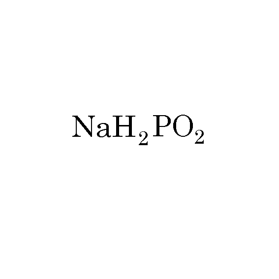

次亜リン酸ナトリウム(sodium hypophosphite)、図5 |
