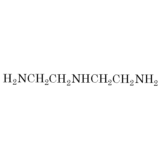

ジエチレントリアミン(diethylenetriamine)、図3 |

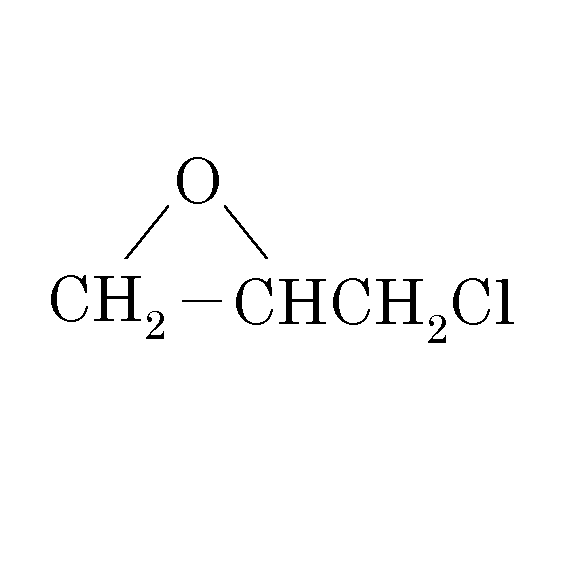

| エピクロロヒドリン(epichlorohydrin)、図4 |
